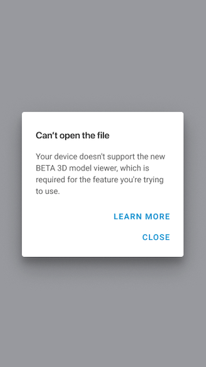

Message d'erreur du visualiseur Android Sur les appareils Android, ce message d'erreur peut s'afficher dans les cas suivants :
  • Une erreur s'est produite lors du chargement du visualiseur.
  • Votre appareil ne prend pas en charge le nouveau visualiseur.
  • Le nouveau visualiseur n'est pas défini comme visualiseur par défaut. Vous avez tenté d'effectuer une action qui nécessite l'utilisation du nouveau visualiseur. Par exemple, essayer de visualiser le placement d'un problème ou d'une ressource sur un modèle 3D.
Essayez les solutions suivantes, une par une, dans l'ordre suivant :
  • Fermez l'application et rouvrez-la.
    1. Balayez vers le haut à partir du bas de l'écran, maintenez, puis relâchez.
    2. Rouvrez l'application ACC et réessayez l'action.
  • Redémarrez votre appareil.
    1. Appuyez sur le bouton d'alimentation de votre appareil et maintenez-le enfoncé.
    2. Appuyez sur « Redémarrer », « Réamorcer » ou « Éteindre » sur votre appareil.
    3. Rallumez le téléphone.
    4. Rouvrez l'application ACC et réessayez l'action.
  • Si ce message d'erreur persiste, il se peut que votre appareil ne prenne pas en charge le nouveau visualiseur.
    Si vous ne l'avez pas déjà fait, vous pouvez activer un paramètre pour ne pas utiliser le nouveau visualiseur par défaut. Consultez la rubrique Activer et désactiver le nouveau visualiseur sur appareil mobile. Vous ne pourrez toutefois pas effectuer certaines actions, comme l'affichage du placement de problèmes ou de ressources sur des modèles 3D, comme indiqué. Consultez la liste des appareils recommandés pour le nouveau visualiseur.
