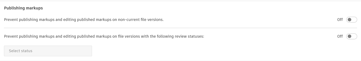

Par défaut, les membres peuvent publier des annotations sur toute version de fichier à laquelle ils ont accès et sur des fichiers avec n'importe quel état de révision.
Ces paramètres vous permettent d'empêcher les membres de publier des annotations ou de modifier des annotations publiées sur :
Versions de fichier non actuelles.
Activez l'option Empêcher la publication d'annotations et la modification des annotations publiées sur des versions de fichier non actuelles pour autoriser uniquement les membres à publier et à modifier des annotations publiées sur les versions actuelles des fichiers.
Versions de fichier avec des états de révision sélectionnés
Activez l'option Empêcher la publication d'annotations et la modification des annotations publiées sur les versions de fichier avec les états de révision suivants : cela ouvre une liste déroulante répertoriant les états de révision.
Sélectionnez un ou plusieurs états de révision.
Cliquez en dehors de la liste déroulante et le paramètre sera activé avec les états de révision sélectionnés.
Vous pouvez cliquer sur le champ de l'état de révision pour en ajouter d'autres, ou cliquer sur le X à côté d'un état de révision pour le retirer du paramètre. Si vous tentez de supprimer tous les états de révision, une boîte de dialogue vous avertira, car supprimer tous les états désactivera le paramètre.
