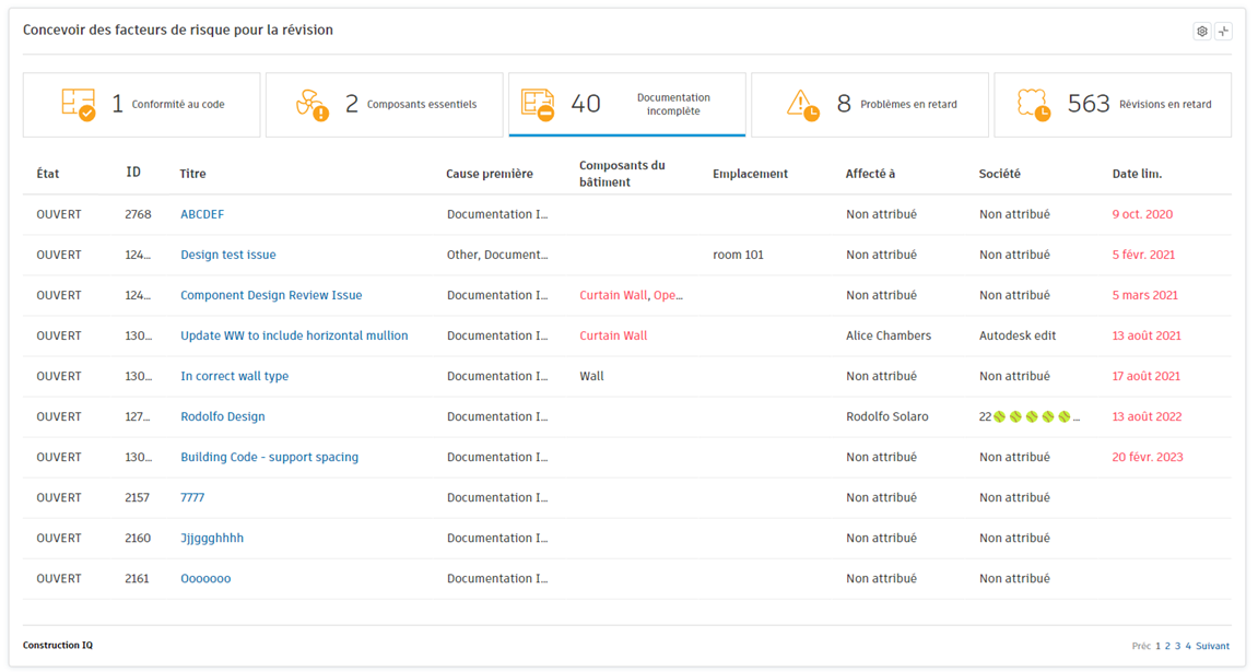

Facteurs de risque de révision de la conception

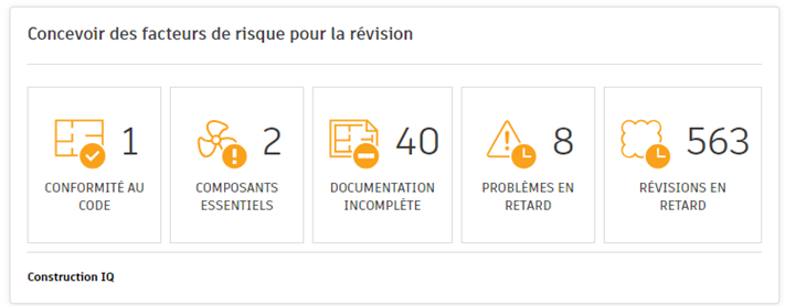

  1. Dans la fonction de conception de l'outil Insight, ajoutez la carte Facteurs de risque de révision de la conception à partir de la bibliothèque de cartes pour voir les risques associés aux éléments suivants :
    • Conformité au Code
    • Composants essentiels
    • Documentation incomplète
    • Problèmes dont le traitement est en retard
    • Révisions en retard
  2. Cliquez sur l'un des filtres des facteurs de risque de révision de la conception pour afficher une vue agrandie.

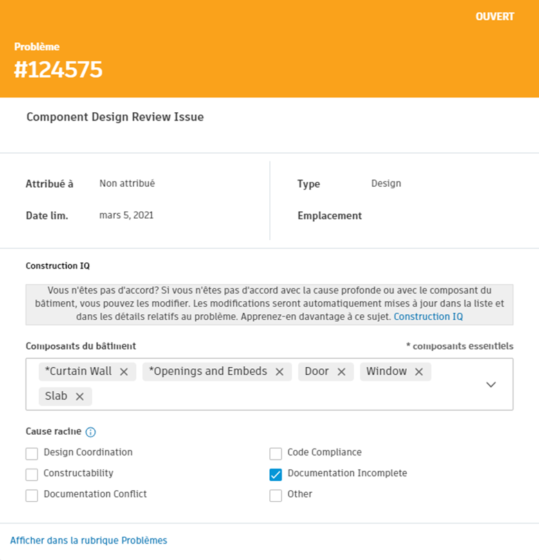

Avec chaque facteur de risque, Construction IQ anticipe la cause fondamentale et les composants de la construction touchés. Les chefs de projet peuvent remplacer ces deux attributs. Pour ce faire :
  1. Cliquez sur le titre d'un problème dans la liste.
  2. Supprimez les composants de construction répertoriés selon vos besoins.
  3. Annulez la sélection de la cause fondamentale au besoin.
Par exemple, dans l'image ci-dessous, vous supprimez les composants de construction répertoriés et annulez la sélection Conformité aux codes et Conflit de documentation.
