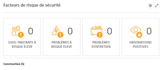

Un projet nécessite une visibilité instantanée des zones à risque élevé pour s’assurer qu’une action rapide peut être prise pour réduire le nombre d’incidents de sécurité.
La carte des facteurs de risque liés à la sécurité regroupe les données clés d’autres cartes afin de résumer les facteurs de contribution à l’évaluation quotidienne des risques de sécurité d’un projet, comme indiqué sur la carte Risque lié à la sécurité aujourd’hui.
La carte Facteurs de risque lié à la sécurité est ajoutée par défaut aux fonctions de risque et de sécurité dans l'outil Insight. Si la carte a été masquée, elle peut être à nouveau ajoutée à partir de la bibliothèque de cartes.

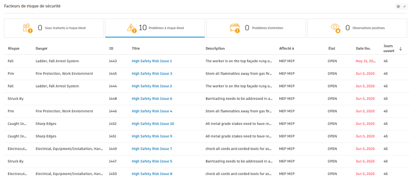

La vue du tableau affiche les risques provenant des cartes suivantes :
Sous-traitants à risque élevé en matière de sécurité : voyez tous les sous-traitants présentant un risque élevé en matière de sécurité, avec une répartition du nombre total de problèmes à risque élevé de sécurité, des observations positives et des problèmes d'entretien pour chaque sous-traitant.
Problèmes liés aux risques de sécurité élevés : voyez tous les problèmes présentant un risque de sécurité élevé par type de risque, y compris les dangers, les jours d'ouverture et l'état. Cette vue du diagramme à barres des problèmes posant un risque de sécurité élevé est plus détaillée. Construction IQ examine tous les problèmes dont le Type correspond à Sécurité pour prévoir et désigner le problème comme étant à risque élevé.
Problèmes d’entretien : voyez tous les problèmes liés à l’entretien, y compris les jours ouverts, l’état et l’attributaire. Cette vue sous forme de diagramme en secteurs du problème d'entretien est plus détaillée. Construction IQ examine tous les problèmes dont le Type correspond à Sécurité pour classifier les questions d'entretien comme un Danger relié à l'Entretien et un Risque correspondant à Autre
Observations positives : voyez toutes les observations positives sur la sécurité, y compris par l'attributaire. Cela exclut les observations et les problèmes de sécurité négatifs et est une vue plus détaillée du diagramme à barres Observations positives. Construction IQ examine tous les problèmes dont le Type correspond à Sécurité pour évaluer la situation et aider les responsables de la sécurité à récompenser et encourager un bon comportement.
Cliquez sur l'un des facteurs de risque de sécurité pour obtenir une vue approfondie de cette carte en particulier.
