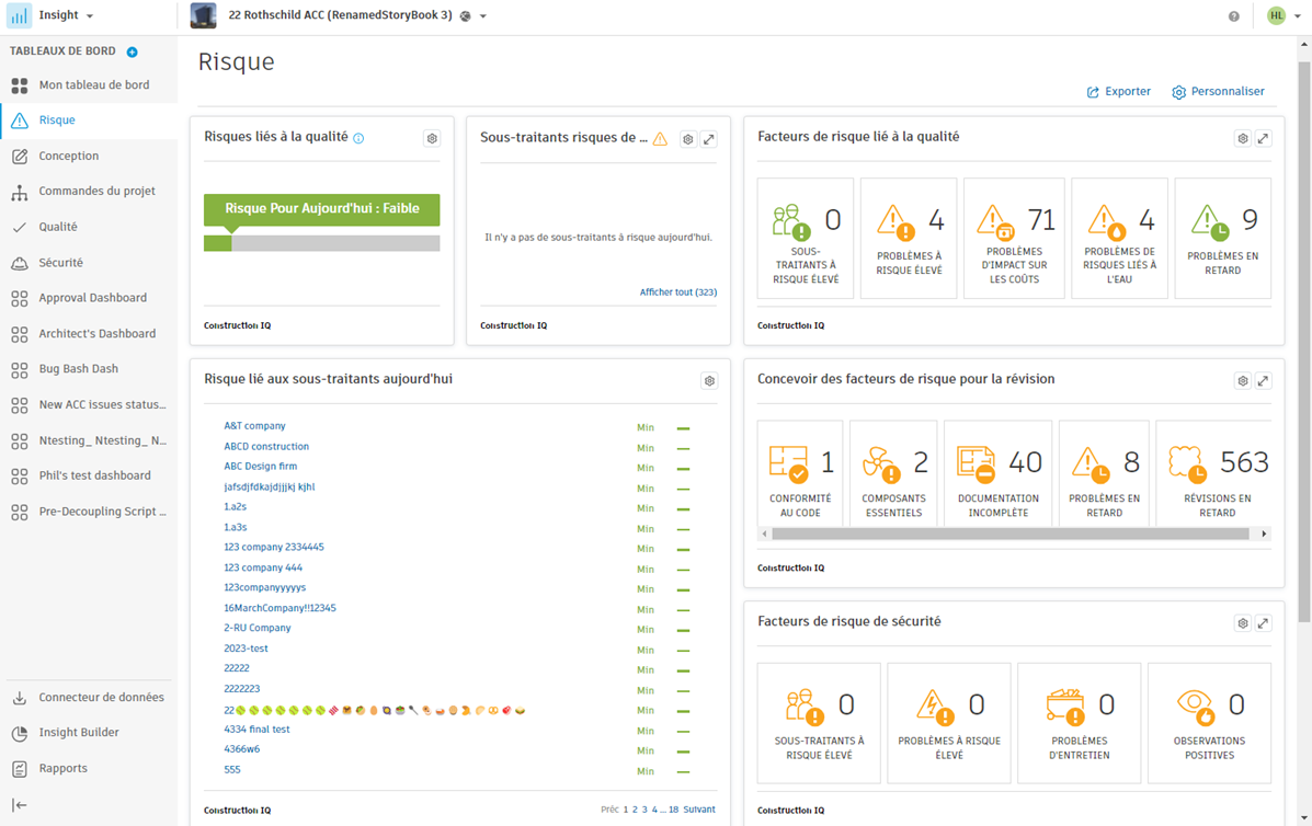

Les utilisateurs dotés d'un rôle d'administrateur de projet, par exemple un chef de chantier, ont accès à l'aperçu global du projet :
Les données suivantes sont incluses :
Les profils à risque pour un projet précis.
Étudiez les risques de qualité et de sécurité quotidiens à partir des données de projet et des analyses de Construction IQ, qui attribuent automatiquement un niveau de risque aux problèmes, classent les risques et les calculent en fonction des facteurs de risque de qualité affichés.
Le niveau de risque d'un projet n'indique pas s'il est bien géré ou non, mais il indique qu'il présente un risque anormalement élevé cette journée-là. Un projet complexe de grande envergure comportera souvent (mais pas nécessairement) un niveau de risque plus élevé qu'un petit projet.
Risque lié aux sous-traitants aujourd'hui.
Cette liste vous indique quels sous-traitants sont les plus exposés au risque ce jour-là. Sélectionnez un sous-traitant dans la liste pour examiner de près les risques particuliers qu'il présente.
Facteurs de risque liés à la qualité affichés par catégorie.
Un récapitulatif des problèmes à haut risque de tous les sous-traitants du projet s'affiche, par catégorie de risque. Par exemple, les problèmes de pollution de l'eau sont désignés par l'icône qui représente de l'eau. Vous pouvez cliquer sur un problème présentant un risque élevé afin d'en afficher les détails, ainsi que modifier la catégorie ou le niveau de risque, si nécessaire. Le diagramme est mis à jour pour refléter ces modifications.
Facteurs de risque de sécurité
Récapitulatif des facteurs contribuant à l'évaluation quotidienne des risques liés à la sécurité d'un projet. Sélectionnez l'un des facteurs du tableau pour analyser en profondeur et examiner les facteurs de risque pertinents :
