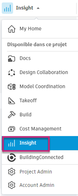

  1. Sélectionnez Insight dans le sélecteur de produits.
  2. Cliquez sur Présentation à la direction dans la partie inférieure gauche.
  3. Cliquez sur Rapports.
  4. Cliquez sur Créer un rapport.

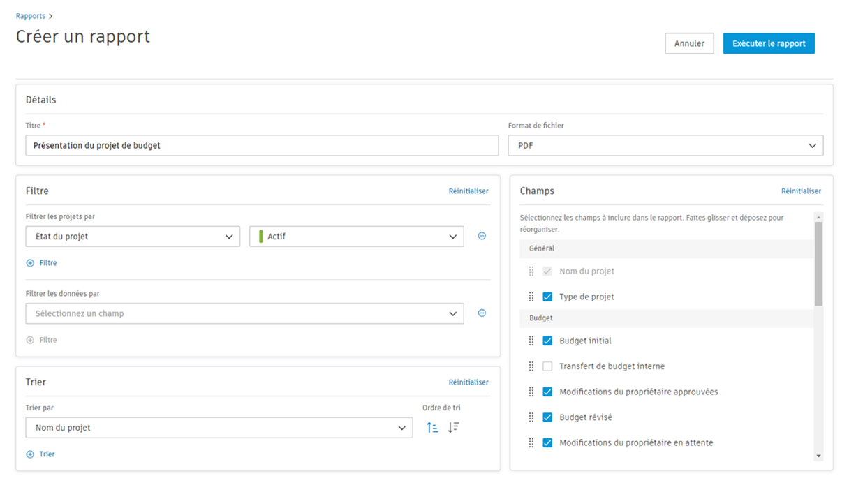

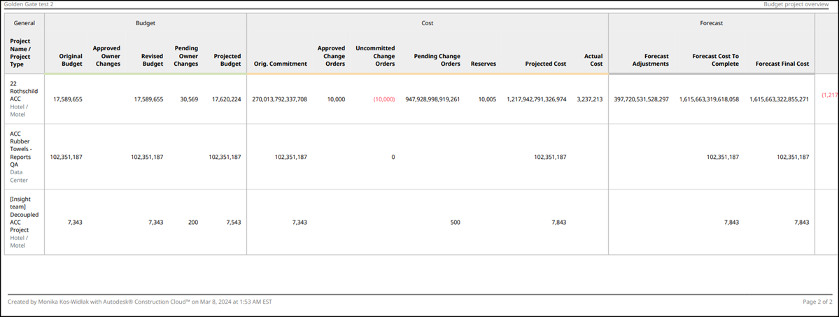

Créer un rapport de présentation du projet de budget
  1. Suivez les étapes 1 à 4 ci-dessus.
  2. Sélectionnez Présentation du projet Budget.
  3. Sélectionnez les options du rapport :
    • Titre : Entrez un titre pour votre rapport.
    • Format de fichier : Sélectionnez PDF ou Excel.
    • Filtre : utilisez des filtres pour limiter les données incluses dans le rapport. Vous pouvez filtrer les projets par :
      • État du projet
      • Mes projets : actifs, archivés, actifs et archivés
      • Nom du projet
      • Type de projet
      • Adresse du projet
      • Plateforme
      • Unité d’exploitation (projets BIM 360 uniquement)
      • Numéro de projet
      • Date de début
      • Date de fin
    • Filtrer les données par :
      • Code du budget
      • Nom du budget
      • Description du budget
      • Budget initial
      • Nom du contrat principal
    Conseil :
    cliquez sur pour ajouter d’autres filtres et affiner davantage les données comprises dans le rapport. Cliquez sur Réinitialiser pour effacer tous les filtres appliqués.
    • Tri : Organisez votre rapport en configurant des critères de tri :
      • Nom du projet
      • Type de projet
      • Budget initial
      • Transfert budgétaire interne
      • Changement du propriétaire de l’approbation
      • Budget révisé
      • Modifications du propriétaire en attente
      • Budget projeté
      • Engagement initial
      • Demandes de modification approuvées
      • Demandes de modification non validées
      • Engagement et modifications
      • Demandes de modification en attente
      • Réserves
      • Coût prévu
    • Champs : Sélectionnez les champs à inclure dans votre rapport. Vous pouvez également glisser-déposer les champs pour les réorganiser.
  4. Cliquez sur Exécuter le rapport.
    Conseil : Utilisez le bouton radio pour enregistrer le rapport en tant que modèle.

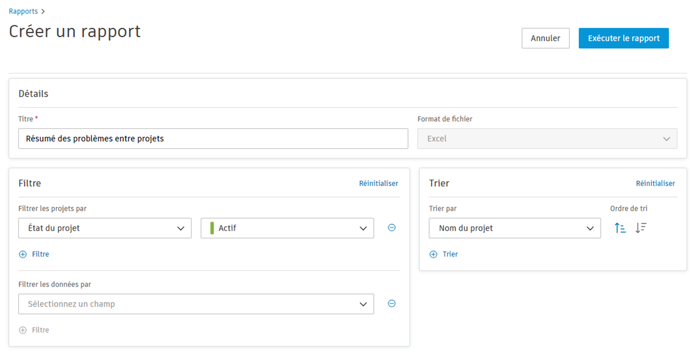

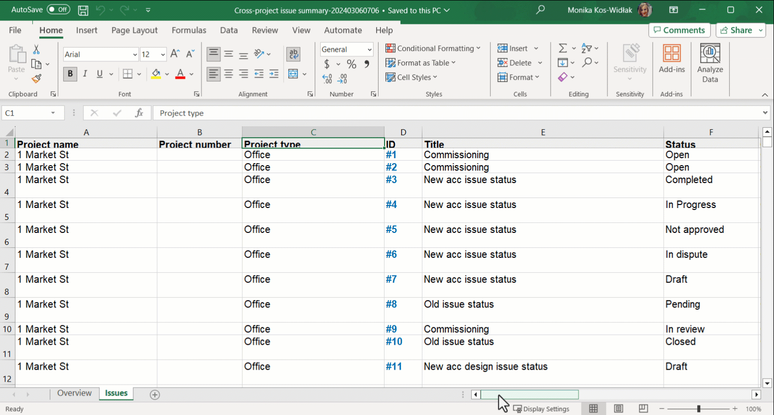

Créer un rapport récapitulatif des problèmes entre projets
  2. Sélectionnez Résumé des problèmes entre projets.
    • Format de fichier : Excel.
      • État du projet
      • Nom du projet
      • Type de projet
      • Adresse du projet
      • Numéro de projet
      • Date de début
      • Date de fin
      • Créé le
      • État
      • Attribué à
      • Date de début
      • Date d’échéance
      Conseil :
      • Nom du projet
      • État du projet
      • Créé le
      • Date de début
      • Date d’échéance
