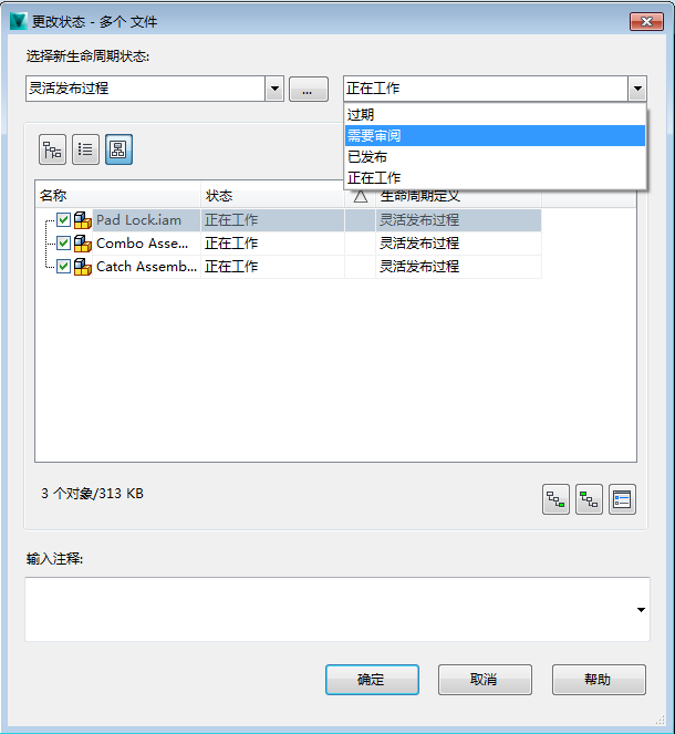

了解 Vault 客户端中的“更改状态”对话框
“更改状态”命令允许用户一个文件或一组文件的生命周期状态。更改文件的生命周期状态会强制执行 Vault 管理员在 Vault 客户端中配置的特定生命周期行为。状态包括“正在工作”、“已发布”和“过期”。
关系网格将显示选择“更改状态”命令时已选中的项目数据。网格中将列出每个对象的生命周期定义和生命周期状态,并可单独修改。“生命周期定义过滤器”下拉列表、“生命周期状态”下拉列表和浏览按钮沿对话框顶部依次排列,用于进行批量更改。
从该过滤器选择一个生命周期定义后,用户可以对属于该生命周期定义的所有数据进行批量状态更改。浏览到另一个生命周期定义可更改分配给网格中数据的生命周期定义。此对话框中仅提供分配给该类别的生命周期定义。“生命周期状态”下拉列表允许用户一次更改多个对象的状态。
默认情况下,关系网格中的所有数据是默认选中的,按照规则,只有选中的数据才受该对话框中设置的影响。未选中的所有数据会忽略“更改状态”对话框中设置的更改。有关这些功能的详细信息,请参见“生命周期定义过滤器和新生命周期状态”一节。
对数据所做的更改以粗体文字显示
在此对话框中对数据所做的更改以粗体文字显示。这使得用户可以根据此对话框的设置轻松查看即将更改的数据。
若要更改文件的生命周期状态,请选择“生命周期状态”下拉列表,然后选择所需的状态。“按文件生命周期状态”下拉列表中列出了给定的生命周期定义内所有可用的状态(允许从当前状态转换到列出的状态)。

了解生命周期定义过滤器和批量更改状态更新
“生命周期定义过滤器”下拉列表包含针对关系网格内所列项目文件而存在的所有生命周期定义。此过滤器与“生命周期状态”下拉列表联合使用。使用这两个字段可将给定生命周期定义内的所有数据更新为新生命周期状态。如果用户要将给定生命周期定义内的所有项目数据更改为新的生命周期状态,则工作流如下:
  1. 在“生命周期定义过滤器”下拉列表中,选择要执行批量更新的生命周期定义。
  2. 在“生命周期状态”下拉列表中,为分配给该生命周期定义的文件选择新状态。此操作将仅更改具有“生命周期定义过滤器”下拉列表中指定生命周期定义的文件的生命周期状态。
例如,如果您要将网格内处于“基本发布过程”的所有文件更改为“正在工作”状态,则从“生命周期定义过滤器”下拉列表中选择“基本发布过程”。此时,网格内的状态没有更改。下一步,从“生命周期状态”下拉列表中选择“正在工作”。网格中具有“基本发布过程”的所有文件将更改为“正在工作”状态。

更改生命周期状态
  1. 选择一个或多个文件、文件夹或自定义对象以重新分配生命周期状态。若要选择多个对象,请按住 Shift 键从主网格选择对象。
  2. 执行以下操作之一:
    • 单击“操作”►“更改状态”。
    • 从“生命周期管理”工具栏中,单击“更改状态”。
    • 从选定的对象单击鼠标右键,然后单击“更改状态”。
    • 在“更改状态”对话框中,从“选择新生命周期状态”列表中选择新状态。新状态将在“状态”列中以粗体亮显。相关对象显示在表中后,新状态也将应用于这些对象。非发布版本优先版本关系将决定受影响的子文件。注意:如果文件不是前导版本的前导版本,将禁用该文件旁边的复选框。
    • 根据需要在“输入备注”框中输入或编辑备注,或从以前备注的下拉列表中进行选择。
    • 单击“确定”。新状态将应用于选定的对象。文件版本按照 1 递增。
