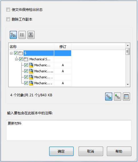

应用于所有文件
.dwf 附件只为被更改的文件或未发布 .dwf 文件的文件创建。必须选中此选项才能创建 .dwf 文件作为子项。默认情况下启用此选项。
检入文件
    注: 将文件检入 Vault 之前,请保存您所做的更改。
  1. 在 Vault 浏览器中,选择要检入的文件。可以通过按 Ctrl 键或 Shift 键选择多个文件。
  2. 在选择的文件上单击鼠标右键,然后选择“检入”,或从 Autodesk Vault 功能区中选择“检入”。将显示“检入”对话框。
  3. 如果要使文件保持检出状态以便进一步编辑,请单击“使文件保持检出状态”。
  4. 如果要在检入文件后立即删除工作副本,请单击“关闭文件并删除工作副本”。
    注: 使用多个文件时,如果选择项中不包含根节点,则将禁用“关闭文件并删除工作副本”复选框。
  5. 如果要检入选中文件的父项或子项,请单击“设置”。您还可以指定是否自动创建 .dwf 文件并将其附着到文件。
    注: 登录至服务器之前必须启用作业服务器,这样“发送至作业服务器”选项才可用。用户注销服务器并重新登录后,可看到其在登录期间对作业服务器可用性所做的任何更改。
  6. 如果您要包含当前会话中未加载的本地工程图和/或表达视图文件,单击“包含相关文件”按钮以启用该功能。
  7. 在“注释”框中输入注释,说明对文件所做的更改(如果合适)。
    注: 如果检入多个文件且所有文件拥有相同的注释字符串,则注释字段将显示此注释。否则,即使有一个或多个文件具有与其关联的注释,注释字段也会保留为空白。
  8. 单击“确定”。

  4. 在“检入”对话框中:
    • 如果要使文件保持检出状态以便将来进行编辑,请单击“保持文件检出”。除非禁用“关闭文件并删除工作副本”,否则该复选框将不可用。
    • 如果您希望检入文件后便删除本地副本,请单击“关闭文件并删除工作副本”。只有在禁用“保持文件检出”后该复选框才可用。
  5. 在文本框中输入备注以描述您对文件的此版本所做的更改。
  6. 单击“确定”。
  7. 如果您选择删除工作副本,系统将提示您确认要删除该文件。单击“确定”。

将文件检入到 Vault
  1. 打开要检入 Vault 的文件。
  2. 单击 Autodesk Vault 功能区中的“检入”。
  3. 在“选择 Vault 位置”对话框中,选择一个 Vault 文件夹以将文件检入其中,然后单击“确定”。
  4. 在“检入”对话框中,指定将文件检入 Vault 后,是否保持文件的检出状态以便进一步编辑,或者是否删除文件的本地副本。如果您使用的是共享工作文件夹,则检入文件时请勿启用“关闭文件并删除工作副本”设置。从共享工作文件夹中删除工作副本可能会删除其他用户访问的文件。
  5. “检入”对话框中显示文件将添加到 Vault 中的位置,并提供访问“设置”对话框的选项,您可以在“设置”对话框中指定其他选项(例如,检入文件时自动附着可视化文件)。
  6. 单击“设置”以指定其他选项。
    • 在“文件位置”框中指定文件夹结构配置。
    • 在“可视化附件选项”框中指定可视化附件配置。
      注: 登录至服务器之前必须启用作业服务器,这样“发送至作业服务器”选项才可用。用户注销服务器并重新登录后,可看到其在登录期间对作业服务器可用性所做的任何更改。有关作业服务器的详细信息,请参见 Autodesk Vault Client 帮助。
    • 单击“确定”以接受设置并返回到“检入”对话框;或者单击“取消”以取消设置并返回到“检入”对话框。
  7. 在备注框中输入任意备注。
  8. 单击“确定”以完成检入并关闭对话框;或者单击“取消”以取消检入 Vault 的操作并关闭对话框。可以使用“撤消检出”命令取消对文件的保护。
