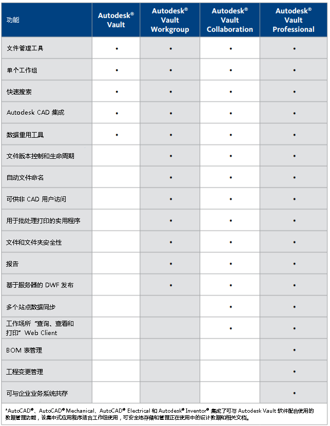

Autodesk Vault 版本允许您根据特定的业务需求选择功能和工作流解决方案。
Autodesk Vault Basic
Vault Basic 在一个中心位置安全地存储和管理数据,可帮助团队快速创建、共享和重用数字原型设计信息。用户可以对 Vault 中的文件执行基本的版本控制操作,并可以快速打包文件以便共享。
Autodesk Vault Workgroup
Vault Workgroup 通过在一个中心位置安全地组织、管理和跟踪数据,从而帮助团队创建和共享设计及工程信息。这种易管理性可以启用工作组对数据访问和安全性的控制,并能简化各种准则下基于团队的设计。用户通过 Vault Workgroup 可以快速管理其设计以及实时跟踪所做的更改,因此他们无需付出额外的劳动就提高了生产率。此外,Vault Workgroup 可直接在设计应用程序中实现生命周期和版本控制过程,这样不仅可以缩短周期时间,还能提高工程数据的质量。
Autodesk Vault Collaboration(仅限 2012 和 2013)
Vault Collaboration 不仅具备了 Autodesk Vault Workgroup 的所有功能,还新增了高级工具集,为管理员提供了管理大型工作组时所需的可扩展性。用户可以使用包含的 Web Client 与下游数据客户共享工程设计数据,并通过发布到 Microsoft® SharePoint® 可扩展多个站点功能(使公司能够在分布式工作组之间同步设计数据)向扩大后的企业显示设计相关的信息,使数字模型的可抵达范围扩展到整个项目团队。
Autodesk Vault Professional
Vault Professional 可以安全地存储和管理工程信息、设计数据和文档 - 缩短了从设计到构建以及生产的流程。它包括多个站点工具,以将位置分散的工作组关联在一起,从而帮助整个设计团队协同作业并共享项目信息。Vault Professional 可充分利用高级功能,它会为设计部门提供跟踪变更单、管理明细表(BOM 表)以及通过集成到专业企业系统来升级早期版本的 Collaboration 所需的工具。此外,它还支持多 CAD 环境,这说明使用非 Autodesk 设计产品的 Vault 客户端在其整个生命周期内都可以汇总和管理设计数据。
