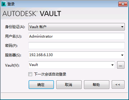

若要使用存储在 Vault 中的数据,必须登录位于 Autodesk Data Management Server 上的 Vault 数据库。您必须拥有数据管理服务器帐户才能登录 Vault。要获取帐户信息和服务器位置,请与 Vault 管理员联系。
Vault 单机版客户端 – 登录
可以保存登录设置,以便下次自动登录 Vault。
注: 在 Vault Collaboration(仅限 2012 和 2013)和 Vault Professional 中,管理员可以通过特定于数据服务器的凭据或通过导入 Windows 活动目录帐户来创建帐户。通过使用活动目录帐户,可以使用 Windows 帐户凭据登录。
请务必使用系统管理员指定的唯一的用户名和密码登录。如果尚未为您设置帐户,请与管理员联系。
  1. 仅 Autodesk Vault Collaboration(仅限 2012 和 2013)和 Professional 版本中提供此选项。如果您拥有 Microsoft Windows 活动目录帐户,可以使用您的 Microsoft Windows 用户帐户凭据登录 Autodesk Data Management Server。从“身份验证”下拉菜单中选择“Windows 帐户”。
    • Windows 身份验证仅可用于活动目录域。
    • 如果未使用 Windows 身份验证,则必须拥有一个有效的 Autodesk Data Management Server 帐户。
    • 注: 如果选中“Windows 身份验证”,则“用户名”字段将显示域名和 Windows 用户名。用户名和密码均不可更改。
  2. 如果您在第一步中使用了 Windows 身份验证选项,请输入系统管理员指定的用户名和密码。
  3. 输入安装了服务器的计算机的名称,例如 SERVERNAME。如果不知道服务器的名称,请与管理员联系。
  4. 输入您拥有访问权限的 Vault 的名称。最近访问的几个数据库的名称将保留在下拉列表中。您可以从列表中选择 Vault 的名称,也可以单击展开按钮以查看先前访问数据库的完整列表。如果不知道 Vault 的名称,请与管理员联系。
  5. 选中“下一进程自动登录”复选框,以便下次自动登录。
  6. 单击“确定”。
  7. 注: 如果您是系统管理员或者在同一台计算机上使用客户端应用程序和服务器,请使用以下默认值登录:
用户名: Administrator
密码: <空>
服务器: <服务器名称>
Vault: Vault

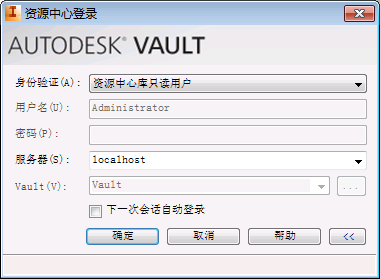

注: 如果您当前未使用 Autodesk Vault,但需要访问资源中心库来查找库零件或特征并将其装入文档,请选择“资源中心库只读用户”以继续。

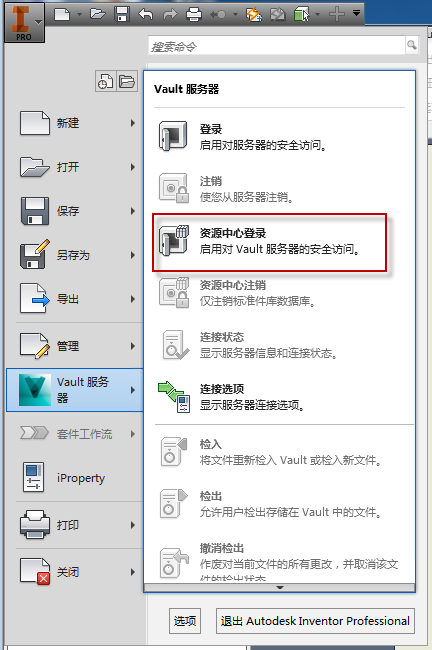

配置单独的服务器以登录
    您可以通过以下步骤为 Vault 和资源中心指定单独的服务器。
    提示: 如果您在大型工作组中工作,Autodesk 建议您将资源中心文件和 Vault 文件存储在单独的服务器上,以优化性能。

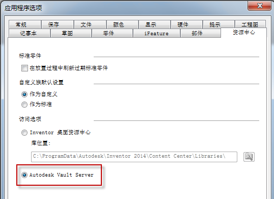

  1. 在 Inventor“应用程序选项”对话框中,确保 Inventor 已配置为使用 Vault 作为资源中心库。
  2. 在 Inventor 应用程序 菜单中,选择“资源中心登录”。
  3. 在“资源中心登录”对话框中,设置用于资源中心库的服务器。

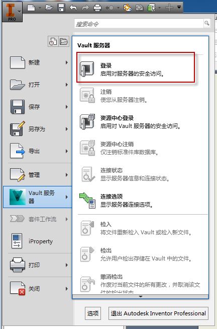

  4. 转至应用程序菜单 ►“Vault 服务器”►“登录”。
  5. 登录到 Vault。

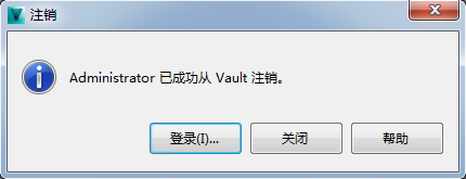

  2. 在“已成功注销”对话框中:
    • 单击“关闭”。
    • 单击“登录”以重新登录 Autodesk Data Management Server。
