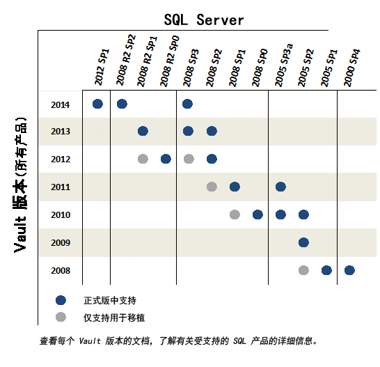

下图使用深蓝色圆点总结了兼容版本的 Vault 和 SQL。淡灰色圆点是建议的升级路径。请参见 Wiki 上提供的 Vault 版本文档,确保 Vault 和 SQL 产品版本之间的兼容性。
如果必须进行 SQL 升级,请参见下列主题了解对最常见情况的摘要。可以从 Microsoft 那里获取完整 SQL 文档。在升级 SQL 之前,请阅读此文档中的下一个部分:升级 Vault 服务器。
