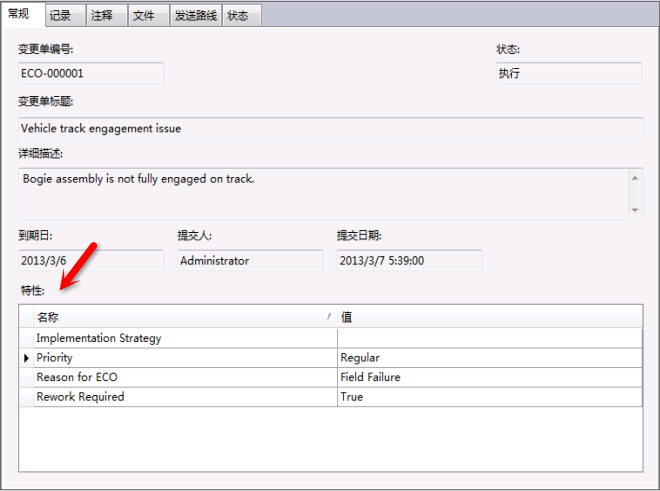

可以在“特性定义”对话框中为变更单创建用户定义特性。这些特性属于变更单本身,而不是其内容。
- 从“Vault 设置”对话框的“行为”选项卡中选择“特性”。
- 创建新 UDP 并将其关联到变更单。
所有变更单(新的或现有的)都会与此特性相关联,并可以根据需要进行编辑。可以通过变更单的“编辑”命令或从“编辑特性”对话框中编辑特性。
有关编辑变更单特性的详细信息,请参见使用特性。

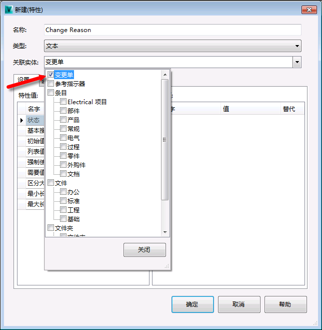

自定义变更单特性
您可以定义除默认特性外的其他特性(“变更单编号”、“变更单标题”和“描述”等)。管理员必须配置其他特性,然后才能使用它们。
创建自定义变更单特性
执行以下步骤以配置其他变更单特性。
- 以管理员身份登录到 Vault。
- 转至“工具”>“管理”>“Vault 设置”>“行为”,并单击“特性”按钮。
- 在“新建(特性)”对话框中,在“名称”字段中输入特性的名称。
- 在“类型”下拉列表中选择此特性的数据类型。
- 在“关联”下拉列表中,选中“变更单”复选框将此特性与更改单关联起来。
- 单击“关闭”。
- 单击“确定”创建新变更单特性。
该特性现在可用于所有变更单。

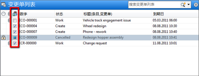

了解审阅状态
这是一个特殊的特性,显示与变更单关联的条目的状态。该状态显示在主变更单列表窗格中,有三种可能的设置:
已选中 - 关联条目为“审阅中”、“已发布”或“过时”状态。
未选中 - 关联条目处于“正在工作”状态,或没有关联的条目。
未定 - 变更单已关闭或已取消
