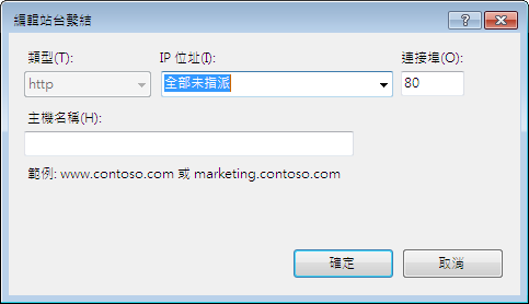

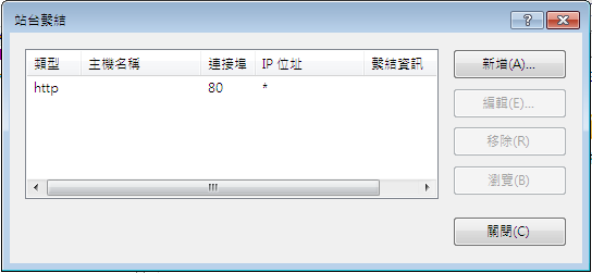

  4. 在「Internet Information Services」對話方塊中,展開「本機電腦」►「網站」,然後在「預設的網站」上按一下右鍵,並選取「編輯繫結」。
  5. 選取 HTTP 設定,並按一下「編輯」。
  6. 將連接埠號碼變更為 80,然後按一下「確定」。

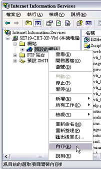

  4. 在「預設網站」上按一下右鍵,然後選取「內容」。

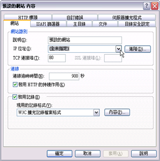

  5. 在「預設網站性質」對話方塊中,按一下「網站」頁籤。
  6. 在「TCP 連接埠」欄位中,確保連接埠號碼為 80。注意事項:如果您使用的是 SSL,則預設連接埠為 443。
