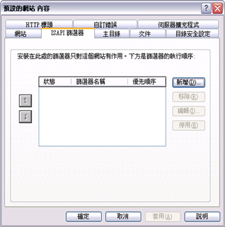

- 開啟 Windows「控制台」,然後按兩下「系統管理工具」
- 從「系統管理工具」中,按兩下「Internet Information Services」。
- 在「Internet Information Services」對話方塊中,展開「本機電腦」►「網站」。
- 在「預設網站」上按一下右鍵,然後選取「內容」。
- 在「預設網站性質」對話方塊中,按一下「ISAPI 篩選」頁籤。
- 從清單中選取篩選,然後按一下「停用」。重複此步驟,以停用每個需要停用的篩選。
- 按一下「確定」。
