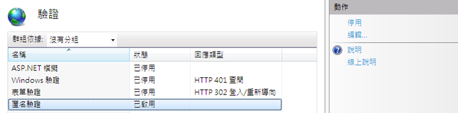

Windows Server 2008 和 Windows 7
  1. 開啟 Windows「控制台」,然後按兩下「系統及維護」
  2. 按兩下「系統管理工具」
  3. 從「系統管理工具」中,按兩下「Internet Information Services」。
  4. 在「Internet Information Services」對話方塊中,展開「本機電腦」►「網站」,然後按一下「預設的網站」。
  5. 按兩下「驗證」。
  6. 按一下「匿名驗證」,確保已啟用該選項。
  7. 按一下「編輯」以顯示 IIS 使用的匿名帳戶的使用者名稱。確認伺服器上存在此帳戶。

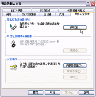

Windows Server 2003
  1. 開啟 Windows「控制台」,然後按兩下「系統管理工具」
  2. 從「系統管理工具」中,按兩下「Internet Information Services」。
  3. 在「Internet Information Services」對話方塊中,展開「本機電腦」►「網站」。
  4. 在「預設網站」上按一下右鍵,然後選取「內容」。

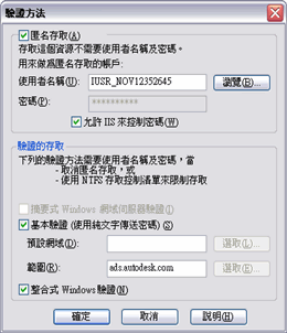

  5. 按一下「目錄安全性」頁籤,然後按一下「編輯」。
  6. 「驗證方式」對話方塊顯示 IIS 使用的匿名帳戶的使用者名稱。確認伺服器上存在此帳戶。
Windows XP
