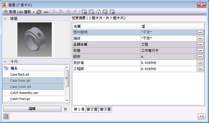

瞭解首頁卡片
首頁卡片顯示卡片組中的檔案清單,以及這些檔案的性質屬性。所顯示的性質值視您從資料卡清單中選取資料卡的情況而定,即選取單個資料卡、多個資料卡,還是沒有選取資料卡。
  • 如果選取單個資料卡,將會在首頁卡片上顯示該資料卡的性質值。
  • 如果選取多個資料卡,將會顯示所選資料卡共用的性質值。如果這些值不同,則會顯示 VARIES 單字。
  • 如果沒有從資料卡清單中選取資料卡,則會顯示整個卡片組共用的所用性質值。如果這些值不同,則會顯示 VARIES 單字。
您可以編輯個別資料卡,也可以使用首頁卡片對整個卡片組進行批量編輯。當對整個卡片組中具有不同值的性質進行批量編輯時,會使用值收集器來列示與性質關聯的不同值。
在首頁卡片的頂部,會顯示卡片組中的卡片數目以及選取要進行比較的卡片數目。

  1. 移往首頁卡片。
  2. 按一下「編輯」按鈕。
    會停用無法編輯的性質。
  3. 在資料卡清單中選取您要編輯其性質值的資料卡。或者,清除所有選取,以從整個卡片組變更值。
  4. 找到您要變更的性質。
    使用值網格底部的頁籤導覽所有可用的性質。
  5. 在性質欄位中輸入新值。
    如果欄位中有 VARIES 值,請從清單中選取值或輸入新值。
    在欄位上按一下右鍵並從關聯式功能表中選取「回復」,以退回之前的任何變更。「回復」僅會退回自出庫使用檔案以來所做的變更。
    註: 對性質值所做的變更會影響選取的所有卡片或整個卡片組 (如果未選取任何卡片)。
  6. 按一下「儲存」以交付變更。
    資料卡名稱旁邊會顯示一個星號 (*),指示資料卡已被修改。但是,直到入庫納管與受影響的資料卡關聯的檔案之後,所做的變更才能成為永久性變更。
    按一下「取消」以退回在此編輯階段作業中所做的所有變更,並返回唯讀模式。
    註: 直到將受影響的檔案重新入庫納管至 Vault 之後,對性質值所做的變更才能成為永久性變更。如果您嘗試重調資料卡的大小或關閉「資料卡」功能,系統會提示您先入庫納管已變更的檔案。
