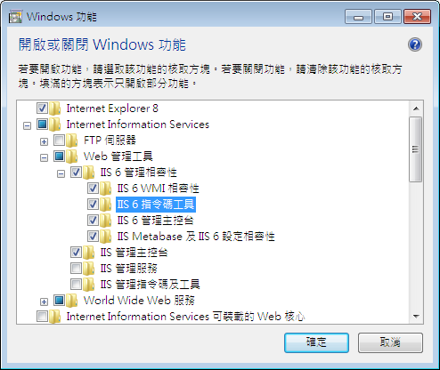

Windows Server 2008 和 Windows 7
確保安裝了「IIS 6 管理相容性」。
- 在 Windows「控制台」中,按兩下「程式和功能」
- 在該對話方塊的左側,選取「開啟或關閉 Windows 功能」。
- 展開「Internet Information Services」選項。
- 展開「IIS 6 管理相容性」選項並勾選所有子選項。
