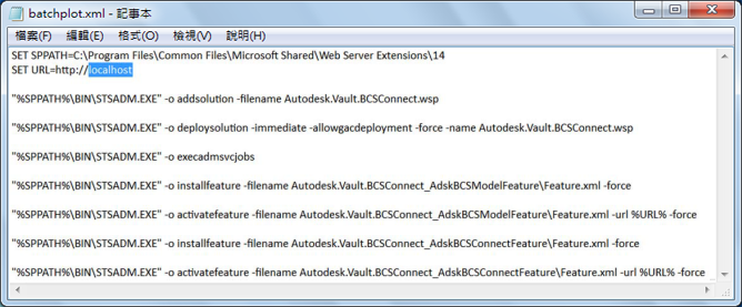

  1. 如果 SharePoint 安裝在非預設的位置,請在所有適用的批次檔案中編輯 SPPATH 位置。將「localhost」取代為您的伺服器名稱。
    Set URL=http://ServerABC
  2. 如果將 Vault 整合部署至特定站台集合,請使用該站台集合的路徑修改 deploySite.bat。
    伺服器名稱 = ServerABC

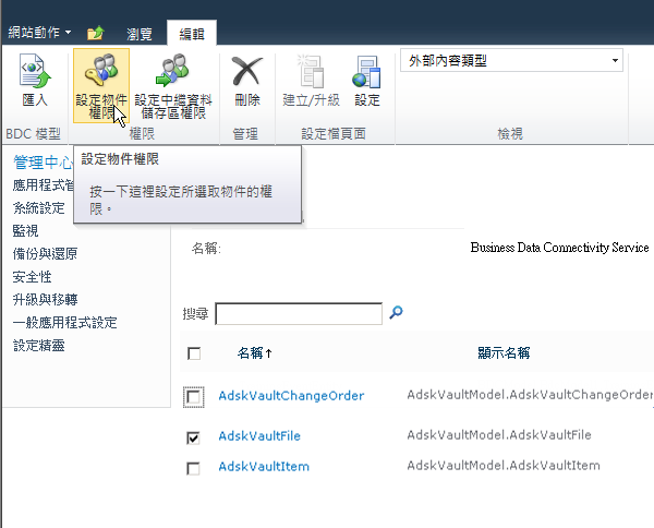

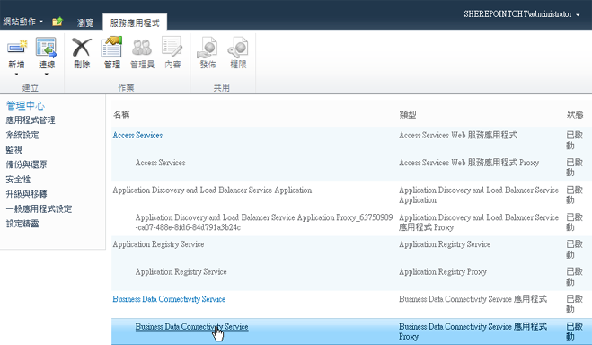

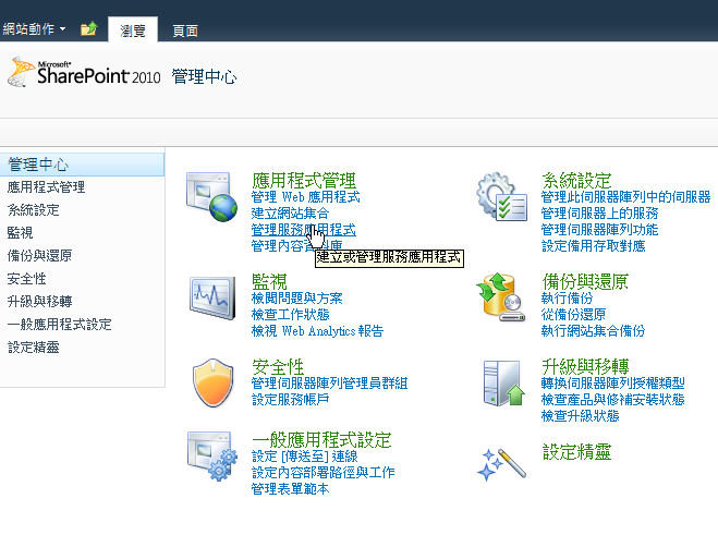

  1. 啟動「SharePoint 2010 管理中心」。
  2. 在「應用程式管理」下,按一下「管理服務應用程式」。
  3. 按一下「Business Data Connectivity Service」。

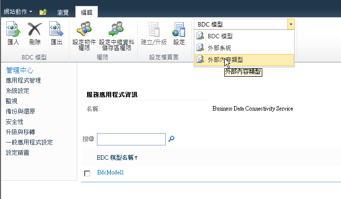

  4. 在工具列的「檢視」區段中,選取下拉式控制並選擇「外部內容類型」。
  5. 選取「AdskVaultFile」勾選方塊。

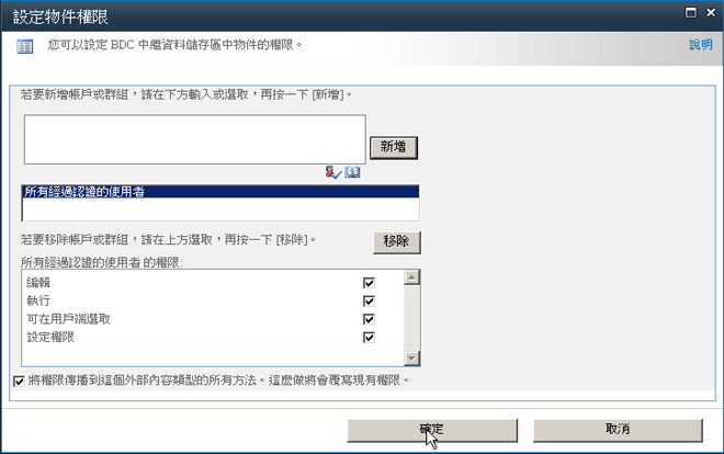

  6. 按一下「設定物件權限」。
  7. 加入「所有已驗證的使用者」並選取每個權限方塊。
  8. 按一下「確定」。
  9. 如果使用 Vault Professional,請分別對「AdskVaultChangeOrder」和「AdskVaultItem」重複步驟 2 和步驟 3。

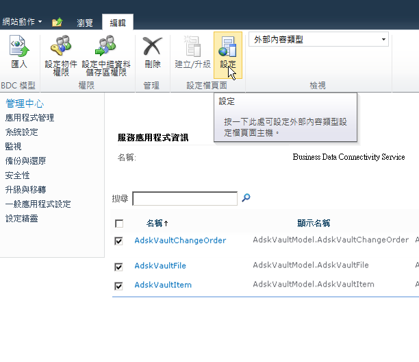

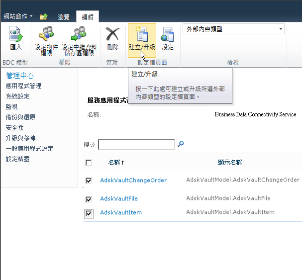

規劃設定檔頁面
您必須規劃設定檔頁面以辨識 Vault 檔案。如果您使用的是 Autodesk Vault Professional,您還需要使變更命令與料件可供辨識。
  1. 勾選「AdskVaultFile」並選取「設定」。如果使用 Vault Professional,請另勾選「AdskVaultItem」和「AdskVaultChangeOrder」。
  2. 在 URL 欄位中鍵入「http://<伺服器名稱>/」
  3. 按一下「確定」。
    註: 重新匯入修改過的 BCS 模型時,在下一個步驟中可選擇是否選取「建立/升級」。選擇此選項可能需要後續手動修改 XSL,以便正確顯示縮圖。在此文件的〈其他主題〉一節中,〈BCS 模型更新後的縮圖顯示問題〉子小節詳述了此程序。
  4. 勾選「AdskVaultFile」並按一下「建立/升級」。如果使用 Vault Professional,請另勾選「AdskVaultItem」和「AdskVaultChangeOrder」。
  5. 按一下「確定」。

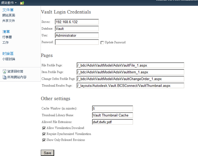

規劃 Vault 登入
規劃設定檔頁面後,您必須建立和規劃 Vault 登入。存取 Vault 的每個人將使用一個 Vault 登入,因此應建立自訂 Vault 使用者。
此使用者需有您想要 Vault 在 SharePoint 中查看的物件的讀取權限。
  1. 移往 URL http://<伺服器名稱>/_layouts/Autodesk.Vault.BCSConnect/VaultSettings.aspx。
  2. 填寫 Vault 連線資訊。
    • 伺服器名稱可以是電腦名稱或 IP 位址。
    • 僅在您想要變更密碼時,才選取「更新密碼」選項。
    • 「快取視窗」是指 Vault 縮圖影像在 SharePoint 伺服器上進行快取的期間。
    • 「允許副檔名」會定義設定檔頁面上來源下載和視覺化下載選項可用的副檔名。
    • 「視覺化檔案」由 Vault 中的唯一關係定義。
    • 「允許視覺化下載」可讓您下載 Vault 指定的視覺化檔案。
    • 「需要同步視覺化」可防止下載過期的視覺化檔案。
    • 「僅展示發行的版序」會將所有清單和搜尋限制為僅展示最新的已發行版本。如果沒有已發行的版本,則不會傳回物件。如果先行版本處於「工作進行中」或其他狀態,則會傳回最新的已發行版本。
  3. 按一下「儲存」按鈕。

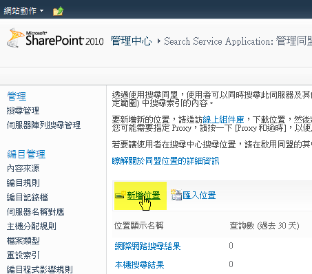

規劃 Vault 搜尋
設置設定檔頁面並建立 Vault 登入後,您必須規劃 SharePoint 以允許 Vault 搜尋。

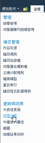

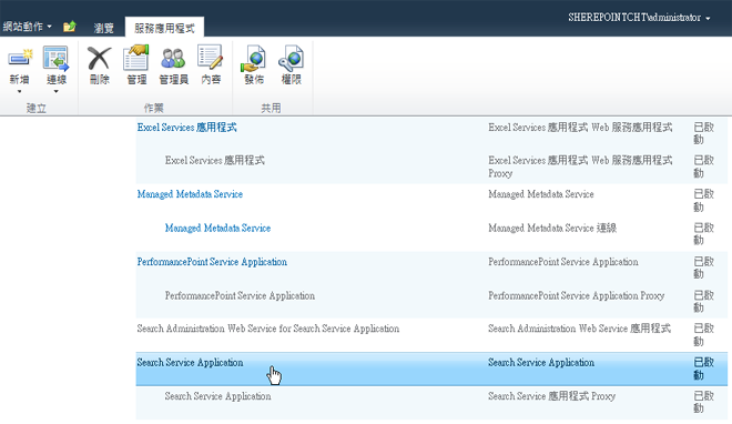

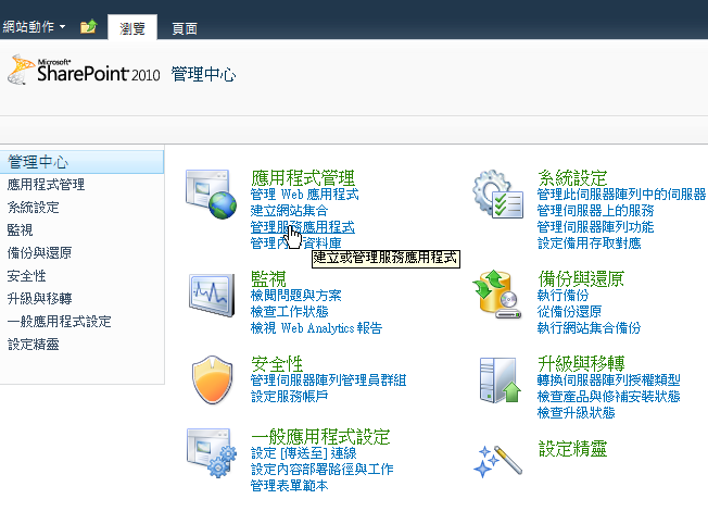

  1. 從「管理中心」,在「應用程式管理」下按一下「管理服務應用程式」。
  2. 按一下「搜尋服務應用程式」。
  3. 在左側的「查詢與結果」下,按一下「同盟位置」。
  4. 按一下「新增位置」。
  5. 填寫以下資訊:
    • 設定位置名稱:VaultSearch
    • 設定顯示名稱:Vault 搜尋
    • 輸入描述:「Vault 搜尋」
    • 向下捲動至「位置資訊」區段。在「位置類型」下,選取「OpenSearch 1.0/1.1」單選鈕。
    • 在「查詢樣板」欄位中,輸入以下字串。秘訣:從瀏覽器路徑複製伺服器名稱。
      http://<伺服器名稱>/_layouts/Autodesk.Vault.BCSConnect/VaultSearch.asp
      x?s={searchTerms}
    • 在「同盟搜尋結果顯示中繼資料」區段中的「顯示資訊」下,不勾選「使用預設格式」選項。
    • 在「使用預設格式」勾選方塊正下方是 XSL 區段:使用 installation 資料夾中 searchResult.XSL 的內容取代預設內容。(此步驟可提供格式正確的搜尋結果。)
    • 向下捲動至「指定認證」區段 (位於底部),在「使用者」下,選取「Kerberos - 自動傳遞使用者認證」選項。
  6. 按一下畫面底部的「確定」。
