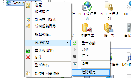

Windows Server 2008 或 Windows 7
- 開啟 Windows「控制台」,然後按兩下「系統及維護」。
- 按兩下「系統管理工具」。
- 從「系統管理工具」中,按兩下「Internet Information Services」。
- 在「Internet Information Services」對話方塊中,展開本機電腦 ►「網站」,在「預設網站」上按一下右鍵,然後選取「編輯繫結」>「管理網站」>「進階設定」。
- 展開「連線限制」,將「逾時」的值變更為 900,然後按一下「確定」。

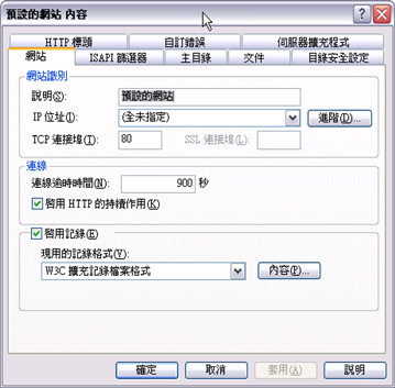

Windows Server 2003
- 開啟 Windows「控制台」,然後按兩下「系統管理工具」
- 在「Internet Information Services」對話方塊中,展開「本機電腦」►「網站」。
- 在「預設網站」上按一下右鍵,然後選取「內容」。
- 在「預設網站內容」對話方塊中,按一下「網站」頁籤。
- 在「連線逾時」文字欄位中,輸入 900 秒的值。
- 按一下「確定」。
