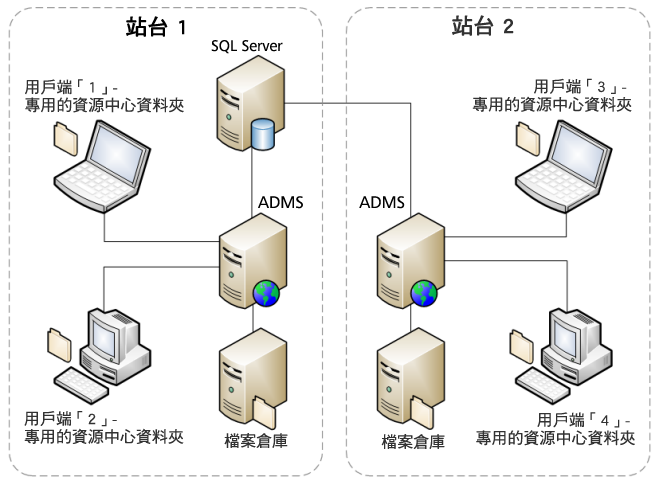

複製針對所有站台使用一個資料庫,並將檔案倉庫複製到每個位置。這種架構在實施的便利性、終端使用者體驗和資訊提供的即時性方面具有顯著的優勢。這種架構不適合遠距離分散或處在不良網路中的多個站台。建議不要將複製環境分散在多個大陸。

使用 Inventor 時,預設規劃允許每個用戶端具有一個專用資源中心資料夾。
專用資源中心內容範例:

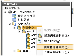

從 Vault 複雜型用戶端執行「取得整個資料夾」可以避免重新引用既有元件。這會將包含所有已入庫納管至 Vault 的引用資源中心內容的資源中心資料夾做種。這對於專用資源中心資料夾和共用資源中心資料夾均適用。在經常建立新內容的環境中,定期執行此作業可能會有一定好處。
