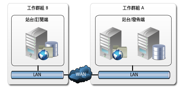

此圖展示一個工作群組,以進行簡化。但是,它可能已規劃多個工作群組。
目前狀態:工作群組 A 由發佈端和兩個站台組成。
結束狀態:兩個工作群組,工作群組 A 是發佈端,工作群組 B 是訂閱端
