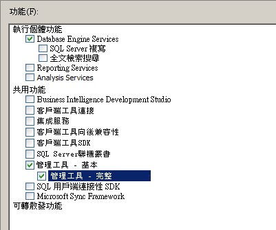

  3. 在「特徵選取」視窗中,選取「Database Engine Services」。您也可以在此時指定安裝位置。

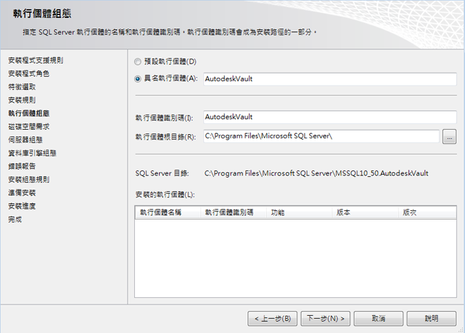

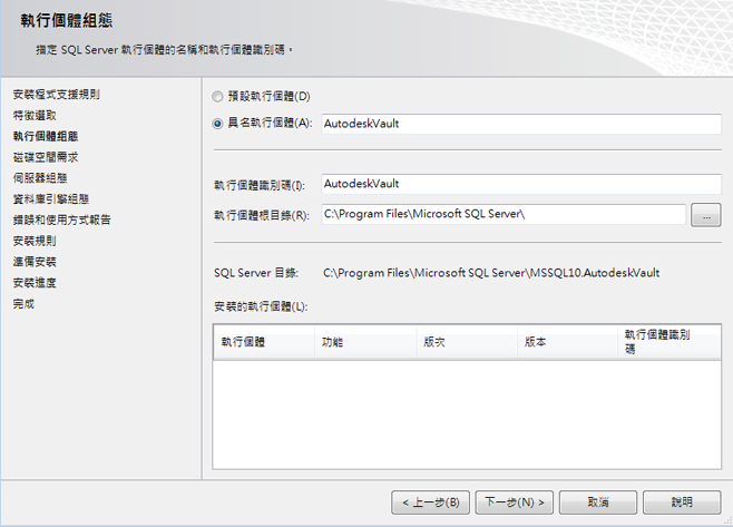

  4. 在「執行個體組態」視窗中,選取「具名執行個體」,並輸入 AutodeskVault 做為名稱。
    註: 如果不使用此例證名稱安裝 SQL,Autodesk Vault Server 安裝會使用 Microsoft SQL Express 2008 SP2 建立自己的名為 AutodeskVault 的 SQL Server 例證。它無法識別任何名稱不為 AutodeskVault 的 SQL 例證。

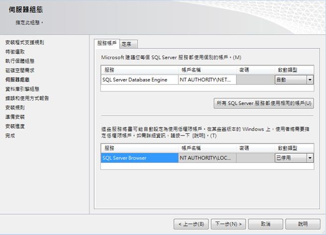

  5. 在「伺服器組態」視窗中,選取「服務帳戶」頁籤。
    • 為 SQL Server Database Engine 指定 NT AUTHORITY\NETWORK SERVICE 帳戶。也可以使用本端系統帳戶。如果您計劃執行備份並還原至遠端位置,請指定網域使用者帳戶。將「啟動類型」設定為「自動」。

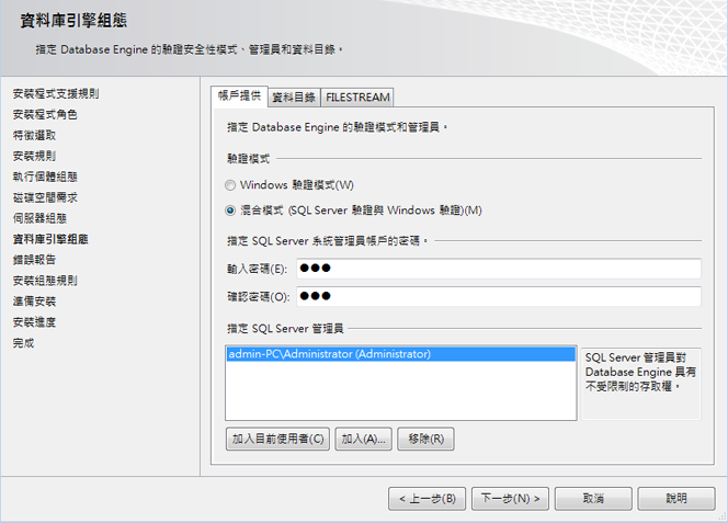

  6. 在「資料庫引擎組態」視窗中,選取「帳戶提供」頁籤。a. 選取「混合模式」驗證並設定 SA 密碼。預設安裝過程中使用的預設 SA 密碼為 AutodeskVault@26200。b. 加入本端管理員帳戶 (或所需帳戶) 做為 SQL Server 管理員。登入 SQL Server 時,僅在此對話方塊中輸入的 Windows 使用者具有完整的權限。所有其他 Windows 登入帳戶均將被視為訪客帳戶。
    註: 如果您使用不同的 SA 密碼,請使用「我的 SA 認證選項」區段中的「使用我 SA 認證」選項。
  7. 確認所選擇的安裝選項,然後安裝。安裝程式完成後,可將其關閉。

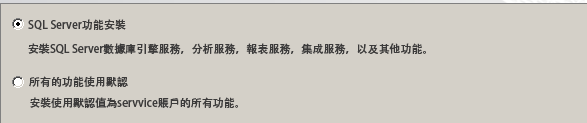

  3. 在「安裝程式角色」對話方框中,選取「SQL Server 功能安裝」。
  4. 選取「Database Engine Services」以及環境需要的任何其他角色。連接的工作群組環境中需要「SQL Server 複寫」,並建議選取「管理工具」。請注意,速成版 SQL 中僅提供「管理工具 - 基本」。
  5. 在「執行個體組態」視窗中,選取「具名執行個體」,並輸入 AutodeskVault 做為名稱。

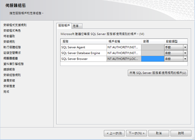

  6. 在「伺服器組態」視窗中,選取「服務帳戶」頁籤。

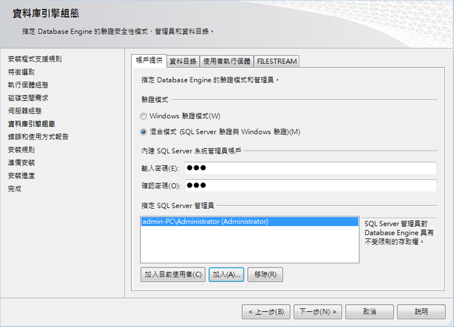

  7. 在「資料庫引擎組態」視窗中,選取「帳戶提供」頁籤。
    • 選取「混合模式」驗證並設定 SA 密碼。預設安裝過程中使用的預設 SA 密碼為 AutodeskVault@26200。
    • 加入本端管理員帳戶 (或所需帳戶) 做為 SQL Server 管理員。登入 SQL Server 時,僅在此對話方塊中輸入的 Windows 使用者具有完整的權限。所有其他 Windows 登入帳戶均將被視為訪客帳戶。

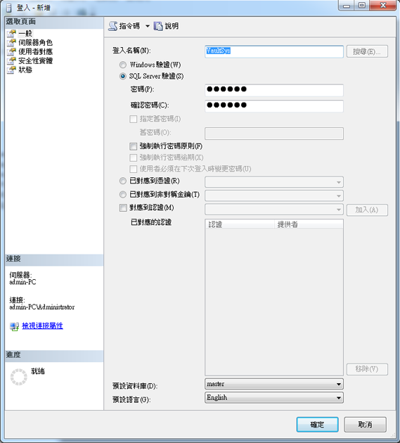

如果您沒有網域密碼規則,您可以略過本節內容。如果您的網域規劃了密碼規則,請使用符合該規則的密碼。安裝完成後,請將 sa 密碼重置為 AutodeskVault@26200 並取消勾選「強制執行密碼原則」勾選方塊。此外,還需要建立名為 VaultSys 的 SQL 登入帳戶。
建立 SQL 登入帳戶
  1. 開啟 Microsoft SQL Server Management Studio。
  2. 展開「安全性」->「登入」資料夾。
  3. 在「登入」資料夾上按一下右鍵,並選取「新增登入」。
  4. 鍵入 VaultSys 做為登入名稱。
  5. 選取「SQL Server 驗證」。
  6. 鍵入 SuperMan769400006! 做為密碼。
  7. 取消勾選「強制執行密碼原則」方塊。
  8. 選取「伺服器角色」頁面。
  9. 勾選下列角色旁邊的方塊:
    • dbcreator
    • processadmin
    • setupadmin
  10. 按一下「確定」建立帳戶。

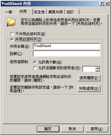

  1. 選擇網路位置並建立一個資料夾。
  2. 在新資料夾上按一下右鍵,然後選取「共用和安全性」。
  3. 在「內容」對話方塊中,按一下「共用此資料夾」。
  4. 輸入共用資料夾的名稱。
  5. 在「註釋」欄位中,輸入「Autodesk Vault 的共用網路資料夾」。
  6. 按一下「權限」。
  7. 在「權限」對話方塊中,按一下「加入」。加入執行 ADMS 的使用者帳戶。依預設,這是 ADMS 伺服器上的本端管理員帳戶,名為 Autodesk Vault。
  8. 加入執行 SQL Server 服務的 Windows 帳戶。預設為 Network Service。
  9. 為這兩個帳戶指定完全控制。
  10. 在「權限」對話方塊中,按一下「確定」。
  11. 在「內容」對話方塊中,按一下「確定」。
