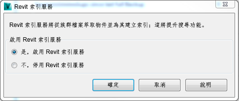

  3. 在「Revit 索引服務」對話方塊中,選取「是,啟用 Revit 索引服務」
  4. 按一下「確定」以儲存選取。
