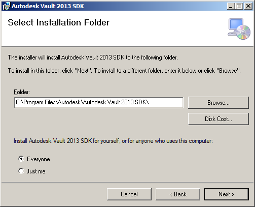

- 安裝目錄為預設目錄,如果您選擇了其他安裝路徑,則安裝目錄可能會不同。

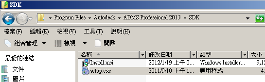

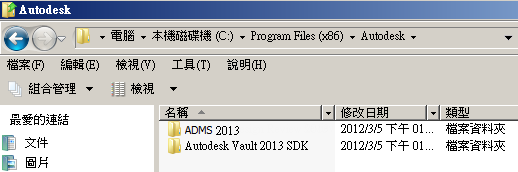

首先移至:
- c:\program files\Autodesk\ADMS (產品版本) 2012\SDK (針對 32 位元作業系統)
- c:\Program Files (x86)\Autodesk\ADMS (產品版本) 2012\SDK (針對 64 位元作業系統)

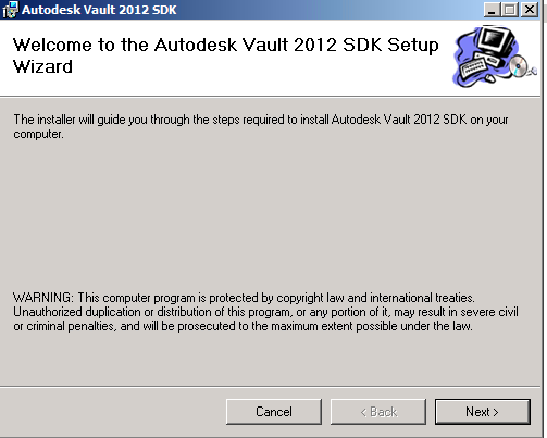

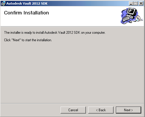

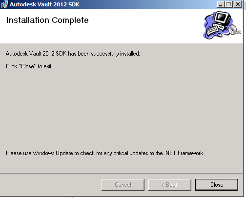

執行安裝精靈

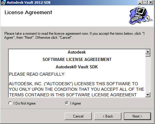

請閱讀 EULA

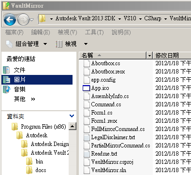

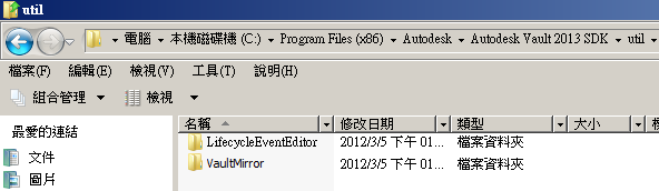

瀏覽至如下所示的 SDK 安裝目錄
執行 VaultMirror.exe 以進行規劃。
