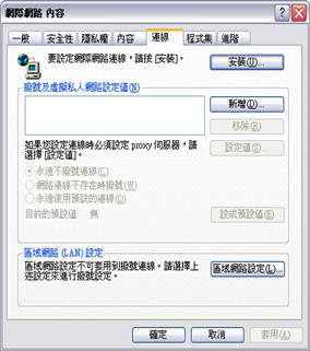

檢查 HTTP 代理伺服器。存取 Autodesk Data Managment Server 的用戶端通過連接埠 80 與伺服器進行通訊。如果用戶端機器透過代理伺服器連接網頁伺服器,則從任何 Autodesk 用戶端到 Autodesk Data Managment Server 的呼叫將失敗。確定代理伺服器被規劃為略過本端位址。如果找到 HTTP 代理伺服器,此檢查會發出警告。
在 Internet Explorer 6.x 和 7.x 中變更代理伺服器設定
如果 Internet Explorer 繼續連接至指定的 HTTP 代理伺服器,則 HTTP 代理位址可能會包含句號。若要保持啟用 HTTP 代理伺服器,請執行以下作業之一將其略過
在 Internet Explorer 中,將 HTTP 代理伺服器規劃為使用主機名稱
設置略過代理伺服器的進階規劃
若要取得更多資訊,請參閱 Microsoft 知識庫文章 262981:〈即使打開了「近端網址不使用 Proxy 伺服器」選項,Internet Explorer 仍對本端 IP 位址使用代理伺服器〉
