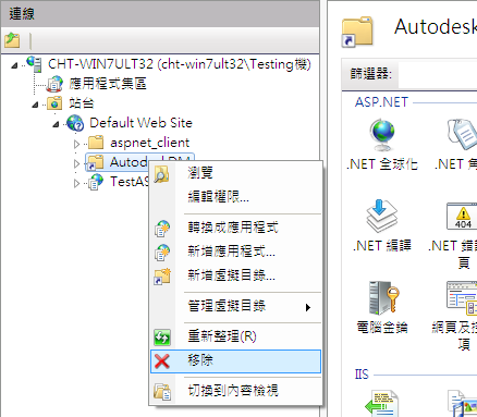

  4. 在「Internet Information Services」對話方塊中,展開「本機電腦」►「網站」,然後按一下「預設的網站」。
  5. 如果看到一個名為「AutodeskDM」的資料夾,請在此資料夾上按一下右鍵並選取「移除」。按兩下「驗證」。

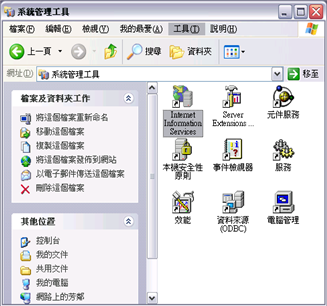

  1. 開啟 Windows「控制台」,然後按兩下「系統管理工具」
  2. 從「系統管理工具」中,按兩下「Internet Information Services」。

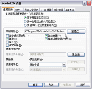

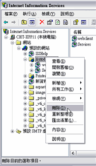

  4. 在「AutodeskDM」上按一下右鍵,然後選取「內容」。
  5. 在「AutodeskDM 性質」對話方塊中,按一下「虛擬目錄」頁籤,然後注意「本地路徑」。
  6. 使用 Windows 檔案總管,找到並刪除在「本地路徑」欄位中指定的資料夾。
  7. 在「AutodeskDM 性質」對話方塊中,按一下「取消」。
  8. 在「Internet Information Services」對話方塊中,在「AutodeskDM」上按一下右鍵,然後選取「刪除」。
