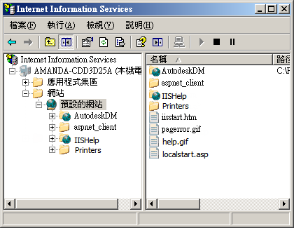

- 在「IIS 管理員」中,展開「本機電腦」,展開「網站」資料夾,在「預設的網站」上按一下右鍵,然後按一下「內容」。

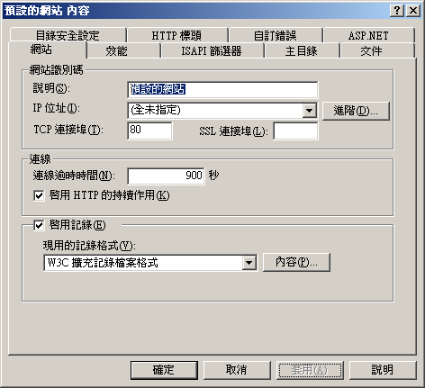

- 在「網站」頁籤上,選取「啟用記錄」(如果尚未選取)。

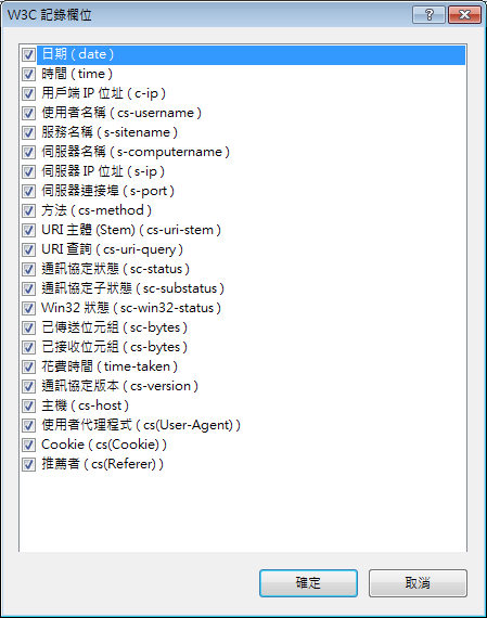

- 在「現用的記錄格式」下拉式清單中,選取「W3C 擴充記錄檔格式」,然後按一下「內容」按鈕。

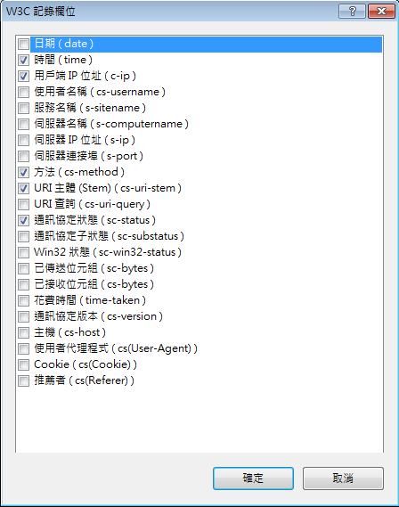

之前
註: 變更擴充性質之前,請記下目前選取的 W3C 性質或建立這些性質的快照,以便在將來需要返回至原始狀態時使用
- 在「進階」頁籤 (對於 Windows 2003 Server) 或「擴充內容」頁籤上 (對於 Windows XP),選取「全部記錄」。

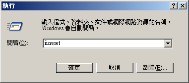

- 從 Windows「開始」功能表,選取「執行」。鍵入 iisreset,然後按一下「確定」以重新啟動 IIS。
