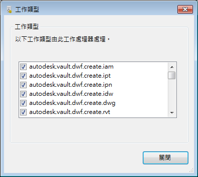

您可以透過存取「工作類型」對話方塊來檢視工作處理器處理的工作的類型。
存取「工作類型」對話方塊
工作站可以處理的工作類型透過「工作類型」對話方塊中的類型旁邊的勾選方塊指示。
類型 |
所需的應用程式 |
ipt、iam、idw、ipn 的 DWF 建立 |
Autodesk Inventor |
dwf 的 DWG 建立 |
DWG TrueView |
同步 ipt、iam、idw、ipn 的性質 |
無 |
同步 dwg 的性質 |
無 |
同步 dot、doc、xls、xlt、xla、ppt、pot、ppa、mpp、mpt、vsd、vst 的性質 |
Microsoft Office |
同步 docx、dotx、xlsx、xltx、xlax、pptx、potx、ppax、mppx、mptx、vsdx、vstx 的性質 |
無 |

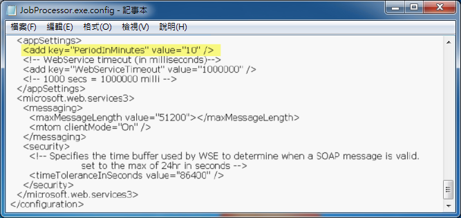

您可以修改 JobProcessor.exe.config 檔案,自訂工作類型清單,以及規劃工作檢查頻率、工作排程和其他工作處理器功能,以符合您的工作環境需要。
個別工作由另外一個應用程式 Connectivity.JobProcessor.Delegate.Host.exe 進行處理,但工作仍由 JobProcessor.exe 進行控制。
您可以編輯工作處理器規劃檔 JobProcessor.exe.config,來決定工作站可以處理的工作類型。此檔案位於 <安裝目錄>\Autodesk\Vault [版本]\Explorer\ 目錄中。
依預設,工作處理器會每 10 分鐘檢查一次伺服器,以查看是否有新工作。可以編輯 JobProcessor.exe.config 檔案來調整此時間。

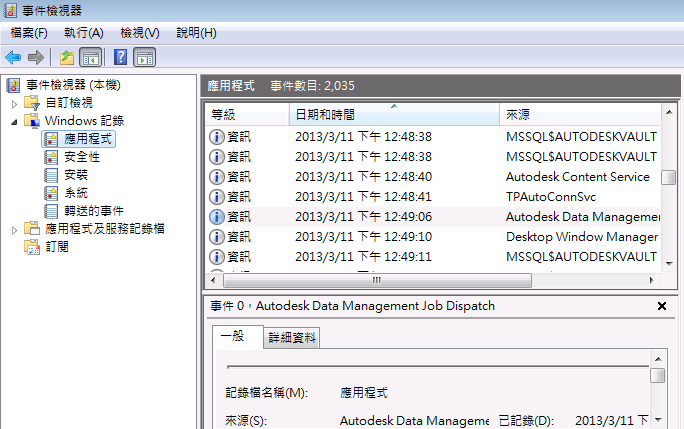

工作處理器將所有工作記錄在工作站上的事件檢視器應用程式記錄中。對失敗或不完整的工作進行疑難排解時,此記錄非常有用。
