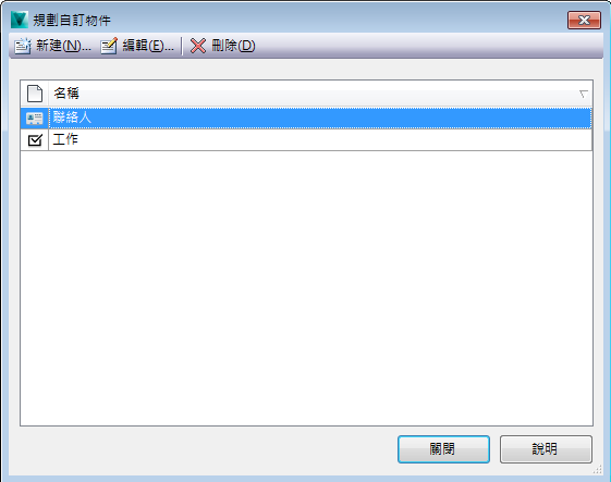

存取「規劃自訂物件」對話方塊
在 Vault 用戶端的「Vault 設定」對話方塊中,管理員可以從「自訂物件」頁籤建立、編輯和刪除自訂物件定義。
存取
  1. 按一下「工具」 > 「管理」 > 「Vault 設定」
  2. 在「Vault 設定」對話方塊中,選取「自訂物件」頁籤。
  3. 選擇「規劃」按鈕,以開啟「規劃自訂物件」對話方塊。
建立新自訂物件定義
請遵循以下步驟,建立新的自訂物件定義。
  1. 在 Autodesk Vault Client 中,按一下「工具」「管理」「Vault 設定」。
  2. 在「Vault 設定」對話方塊中,選取「自訂物件」頁籤,然後按一下「規劃」。
  3. 在「規劃自訂物件」對話方塊中,按一下「新建」。
  4. 為自訂物件輸入新的顯示名稱。當顯示新自訂物件時,會在 Vault 使用者介面中使用此名稱。
  5. 註: 注意事項:顯示名稱和複數顯示名稱是必填的,這是因為 Vault 在整個介面中都會用到這兩個內容。因為沒有通用的方式來使名稱成為複數,所以管理員需要在建立時插入值。
  6. 依預設,新自訂物件使用角色式安全性。這可以透過為個別使用者和群組規劃不同權限來自訂。若要取得更多資訊,請參閱〈自訂物件安全性〉
  7. 新自訂物件可以使用任何圖示檔案 (*.ico)。定義四個不同大小的圖示,將在整個 Vault 介面中提供最佳外觀的圖示 (16x16、32x32、64x64 或 128x128)。如果僅定義一個大小,它會進行拉伸或壓縮,以配合每個大小。如果沒有圖示可用,則應選取「使用預設自訂物件圖示」。
註: 建立自訂物件後,直到使用者登出並重新登入,新自訂物件才會顯示在使用者介面中。
預覽自訂物件定義
  • 將游標懸停於預覽欄位上,以預覽圖示如何在 Vault 介面中顯示。如果影像未依需要清晰顯現,則需重新規劃 .ico 檔案,以取得更適當的影像大小。
