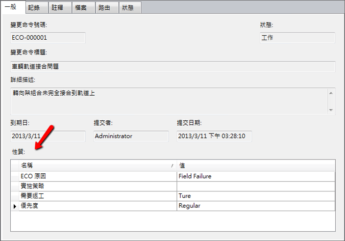

可以在「性質定義」對話方塊中為變更命令建立使用者定義的性質。這些性質屬於變更命令本身,而不是它的內容。
- 從「Vault 設定」對話方塊的「行為」頁籤中選取「性質」。
- 建立新的 UDP 並將其關聯至變更命令。
所有變更命令 (新的或既有的) 都將與此性質關聯,並且該性質可以視需要進行編輯。可透過變更命令的「編輯」指令或「編輯性質」對話方塊對該性質進行編輯。
若要取得有關編輯變更命令性質的更多資訊,請參閱〈使用性質〉。

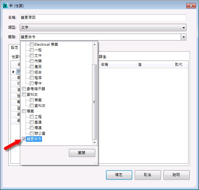

自訂變更命令性質
您可以定義除預設性質 (「變更命令號碼」、「變更命令標題」和「描述」等) 之外的性質。其他性質必須先由管理員進行規劃,然後才能使用。
建立自訂變更命令性質
執行以下步驟來規劃其他變更命令性質。
- 做為管理員登入 Vault。
- 移至「工具」>「管理」>「Vault 設定」>「行為」,然後按一下「性質」按鈕。
- 在「新 (性質)」對話方塊中,於「名稱」欄位中為性質輸入名稱。
- 在「類型」下拉清單中為此性質選取資料類型。
- 在「關聯」下拉清單中,選取「變更命令」勾選方塊,將此性質與變更命令關聯。
- 按一下「關閉」。
- 按一下「確定」以建立新的變更命令性質。
該性質現在可用於所有變更命令。

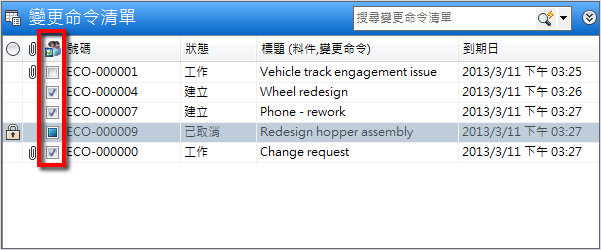

瞭解「審閱狀態」
這是一個特殊的性質,其展示與變更命令關聯的料件的狀態。狀態展示在「變更命令清單」主窗格中,並且具有三種可能的設定:
已勾選 - 關聯的料件處於「審閱中」、「已發行」或「淘汰」狀態。
未勾選 - 關聯的料件處於「工作進行中」狀態,或沒有關聯的料件。
未確定 - 變更命令已關閉或已取消
