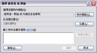

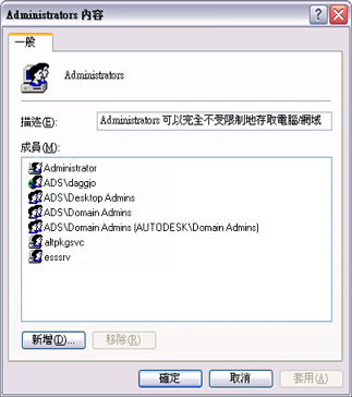

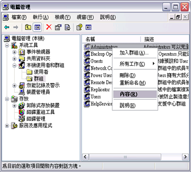

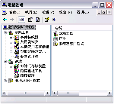

將帳戶加入至 Windows 管理員群組
