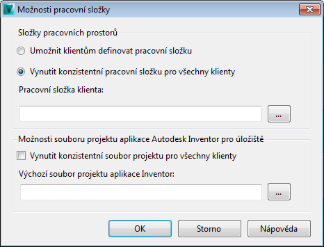

Pracovní složka a projekty aplikace Inventor
Můžete vynutit konzistentní pracovní složku pro všechny klienty, aby si klienti mohli nadefinovat svou vlastní pracovní složku. Také můžete vynutit výchozí soubor projektu aplikace Inventor pro všechny klienty nebo klientům povolit použít poslední zkontrolovaný soubor projektu aplikace Vault.
  • Po kliknutí na Definice se zobrazí dialog Možnosti pracovní složky.
