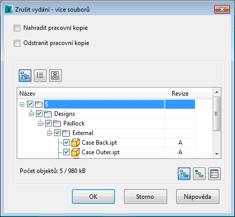

  3. V dialogu Zrušit zařazení určete, zda chcete přepsat místní soubor verzí aktuálně uloženou v úložišti a zdali chcete odstranit pracovní kopii souboru. Vyberte možnost Přepsat pracovní kopie, chcete-li zrušit veškeré změny, které jste v pracovní kopii souboru udělali.
    Dialog Vrátit vydání zpět pro více souborů v aplikaci Vault Professional
  4. Chcete-li zahrnout podřazené soubory vybraného souboru, klikněte na ikonu závislých položek . Chcete-li zahrnout nadřazené soubory vybraného souboru, klikněte na ikonu nadřazených položek
  5. Klikněte na tlačítko OK.
