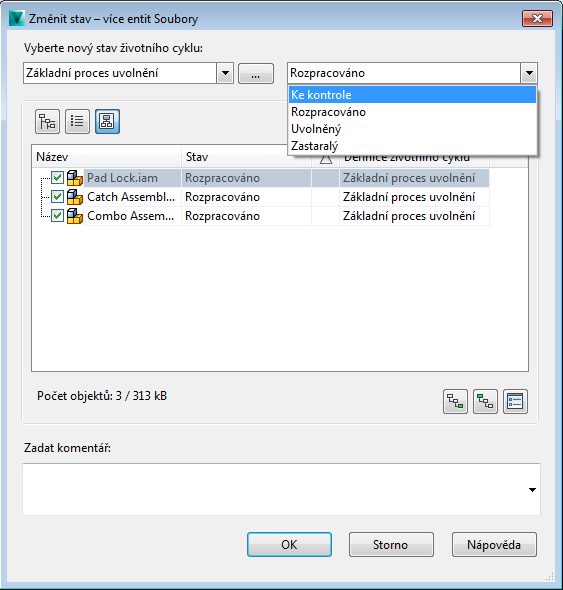

Chcete-li změnit stav životního cyklu souboru, zvolte u každého souboru rozevírací nabídku Nový stav životního cyklu a vyberte požadovaný stav. V rozevírací nabídce Stav životního cyklu u každého souboru jsou uvedeny všechny dostupné stavy pro danou definici životního cyklu (u nichž je povolen přechod z aktuálního do uvedeného stavu).
Změna stavu životního cyklu u konkrétního souboru
Chcete-li změnit definici životního cyklu souboru, klikněte uvnitř tabulky na tlačítko „...“ v rozevírací nabídce Filtr definic životního cyklu. Zobrazí se dialog, ve kterém můžete k souboru vybrat novou definici životního cyklu. V tomto dialogu se zobrazí všechny definice životního cyklu přiřazené ke kategorii, do které soubor patří. Poté, co uživatel vybere novou definici životního cyklu a klikne na tlačítko OK, zobrazí se u vybraného souboru nová definice a jeho stav se změní na výchozí stav vybrané definice životního cyklu.

Informace o aktualizaci Filtru definic životních cyklů a Hromadné změny stavu
Rozevírací nabídka Filtr definic životních cyklů obsahuje všechny definice životních cyklů existujících pro soubory uvedené v tabulce vztahů. Tento filtr se používá ve spojení s rozevírací nabídkou Stav životního cyklu. Obě tyto rozevírací nabídky slouží k aktualizaci všech dat v rámci dané definice životního cyklu na nový stav životního cyklu. Chce-li uživatel změnit stav životního cyklu u všech dat projektu pro danou definici životního cyklu, je pracovní postup následující:
  1. V rozevírací nabídce Filtr definic životních cyklů zvolte definici životního cyklu, u které chcete dávkovou aktualizaci provést.
  2. V rozevírací nabídce Stav životního cyklu vyberte souborům přiřazeným k dané definici životního cyklu nový stav. Touto akcí změníte pouze stav životního cyklu souborů, u kterých je v rozevírací nabídce Filtr definic životních cyklů uvedena definice životního cyklu.
Chcete-li například změnit všechny soubory v mřížce, které se v tu chvíli nacházejí ve stavu Základní vydávací proces, na stav Rozpracováno, vyberte v rozevírací nabídce Filtr definic životních cyklů položku Základní vydávací proces. U stavů v mřížce ještě v této chvíli neproběhly žádné změny. Dále v rozevírací nabídce Stav životního cyklu vyberte položku Rozpracováno. Všechny soubory v mřížce, jejichž stav je Základní vydávací proces, budou změněny na stav Rozpracováno.
  1. Vyberte jeden nebo více souborů, složek nebo vlastních objektů, kterým chcete znovu přiřadit stav životního cyklu. Chcete-li vybrat více objektů, podržte při výběru objektů z hlavního rastru klávesu SHIFT.
  2. Použijte jeden z následujících postupů:
    • Klikněte na položky Akce ►Změnit stav.
    • Klikněte na panelu nástrojů Správa životního cyklu na položku Změnit Stav.
    • Z vybraných objektů klikněte pravým tlačítkem a poté klikněte na tlačítko Změnit stav.
    • V dialogu Změnit stav vyberte ze seznamu Vyberte nový stav životního cyklu nový stav. Nový stav se ve sloupci Stav zvýrazní tučně. Pokud jsou v tabulce zobrazeny související soubory, nový stav se uplatní také na ně. Vztahy revizí s předností nevydaným stanovují, které podřazené prvky budou ovlivněny. Pokud není soubor hlavní verzí hlavní revize, zaškrtávací políčko vedle něj je zakázané.
    • Zadejte nebo podle potřeby upravte komentáře v poli Zadat komentář. Můžete je také pomocí rozevíracího seznamu vybrat z předchozích komentářů.
    • Klikněte na tlačítko OK. Nový stav se použije na vybrané objekty. Verze souboru se zvýší o jednu.
