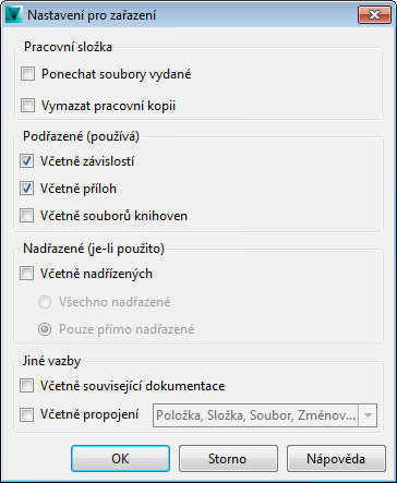

Změna nastavení vypnutí dialogu Zařadit
    Při potlačení dialogu Zařadit můžete určit, jak odpovídající operace v úložišti ovlivní související soubory. Operace Zařadit se provede pomocí uvedených nastavení, aniž by se zobrazily výzvy.
  1. Vyberte položky Nástroje > Možnosti.
  2. V dialogu Možnosti zaškrtněte v části Potlačení dialogu políčko Zařadit.
  3. Klikněte na položku Nastavení pro zařazení
    Zobrazí se dialog Nastavení pro zařazení.
  4. V dialogu Nastavení příkazu Zařadit určete, zda chcete ponechat soubor vydaný pro další úpravy a zda chcete odstranit místní kopii souboru po jeho zařazení do úložiště.
  5. Zapněte volbu pro zahrnutí potomků a použijte operaci úložiště na všechny soubory, na kterých vybraný soubor závisí.
  6. Zapněte volbu pro zahrnutí rodičů a použijte operaci úložiště na všechny soubory, které na vybraném souboru závisí. Je-li zapnuta možnost Zařadit nadřazené, můžete určit, zda se mají zařadit přímo nadřazené soubory nebo všechny nadřazené soubory.
  7. Chcete-li operaci úložiště použít na související soubory výkresů, vyberte možnost Zahrnout související dokumentaci.
  8. Chcete-li operaci použít na soubory shromážděné pomocí propojení se soubory, složkami, položkami nebo změnovými příkazy, vyberte možnost Zahrnout propojení.
    Poznámka:
    Tato možnost je dostupná pouze pro aplikace Vault Workgroup, Collaboration nebo Professional.
  9. Klikněte na tlačítko OK.
  10. V dialogu Možnosti klikněte na tlačítko OK.

Změna nastavení potlačení pro dialog Zařazení
  1. Vyberte položku Soubor > Autodesk Vault > Možnosti.
    V systému Office 2007 nebo Office 2010 vyberte na pásu karet aplikace Autodesk Vault položku Možnosti.
  2. V dialogu Možnosti klikněte na položku Nastavení pro dialog Zařazení.
  3. V dialogu Nastavení pro zařazení určete, zda chcete ponechat soubor vydaný nebo zda chcete po zařazení dokumentu do úložiště dokument zavřít a odstranit pracovní kopii.
  4. Klikněte na tlačítko OK.
  5. V dialogu Možnosti klikněte na tlačítko OK.
