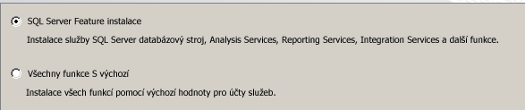

- Spusťte instalační proces systému Microsoft SQL Server 2008 z nabídky instalace výběrem samostatné instalace nového SQL serveru nebo přidáním prvků do existující instalace.
- Tento instalační proces nainstaluje potřebné předpoklady pro instalaci a začne spouštět jednotlivé předinstalační kontroly.

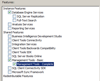

- V okně Výběr prvků vyberte položku Služby enginu databáze. V tomto bodě lze také určit umístění instalace.

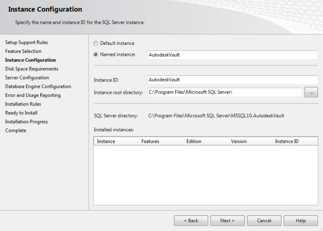

- V okně Konfigurace instance vyberte položku Pojmenovaná instance a zadejte název AutodeskVault.
Poznámka: Pokud nainstalujete server SQL bez použití tohoto názvu instance, instalace aplikace Autodesk Vault Server vytvoří vlastní instanci serveru SQL s názvem AutodeskVault pomocí systému Microsoft SQL Express 2008 SP2. Instance systému SQL, které nejsou pojmenovány AutodeskVault, nebudou rozpoznány.

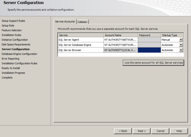

- V okně Konfigurace serveru vyberte kartu Účty služby.
- Pro engine databáze systému SQL určete účet NT AUTHORITY\NETWORK SERVICE. Je možné použít také místní systémový účet. Pokud se chystáte provádět zálohování a obnovování ve vzdálených umístěních, určete účet uživatele domény. Nastavte Typ spouštění na hodnotu Automaticky.

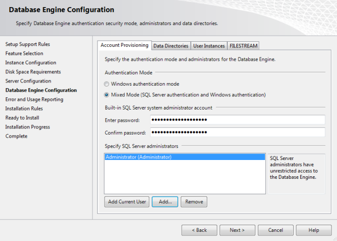

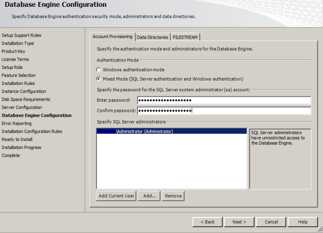

- V okně Konfigurace enginu databáze vyberte kartu Zřizování účtu. a. Vyberte možnost Smíšený režim ověřování a nastavte heslo SA. Jako výchozí heslo SA bude při výchozí instalaci použito heslo AutodeskVault@26200b. Jako správce systému SQL Server přidejte místní účet správce (nebo požadovaný účet). Při přihlášení k serveru SQL budou mít všechna práva pouze uživatelé systému Windows zadaní v tomto dialogu. Všechna ostatní přihlášení systému Windows budou považována za účty hosta.
Poznámka: Pokud použijete jiné heslo SA, použijte možnost Použít moje pověření SA v části
Moje pověření SA.

- Vyberte Služby enginu databáze a jakékoli další role požadované v daném prostředí. V prostředí propojených pracovních skupin je vyžadována replikace serveru SQL a doporučují se nástroje Management Tools. Ve verzi Express systému SQL Server jsou k dispozici pouze nástroje Management Tools – Basic.

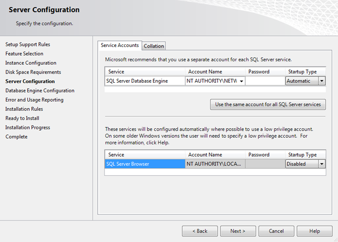

- Vyberte možnost Smíšený režim ověřování a nastavte heslo SA. Jako výchozí heslo SA bude při výchozí instalaci použito heslo AutodeskVault@26200.
- Jako správce systému SQL Server přidejte místní účet správce (nebo požadovaný účet). Při přihlášení k serveru SQL budou mít všechna práva pouze uživatelé systému Windows zadaní v tomto dialogu. Všechna ostatní přihlášení systému Windows budou považována za účty hosta.

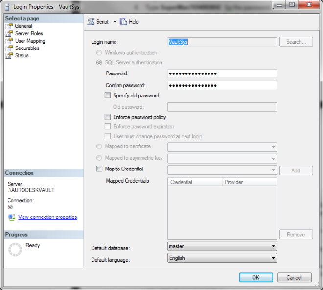

Vytvoření přihlašovacího účtu systému SQL
- Spusťte systém Microsoft SQL Server Management Studio.
- Rozbalte složku Bezpečnost -> Přihlášení.
- Klikněte pravým tlačítkem myši na složku Přihlášení a vyberte možnost Nové přihlášení.
- Jako přihlašovací jméno zadejte VaultSys.
- Vyberte možnost Ověření systému SQL Server.
- Jako heslo zadejte superman769400006!
- Zrušte zaškrtnutí políčka u možnosti Vynutit zásady hesel.
- Vyberte stránku Role serveru.
- Zaškrtněte políčka vedle následujících rolí:
- dbcreator
- processadmin
- setupadmin
- Kliknutím na tlačítko OK vytvořte účet.
