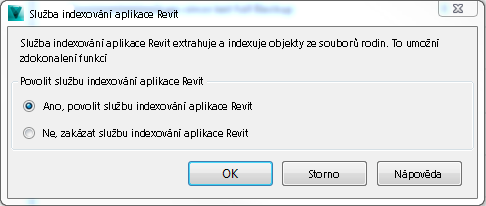

Po stažení a instalaci balíčku Integrace serveru úložiště aplikace Autodesk Revit můžete používat funkci Vyhledávání rodiny aplikace Revit až po povolení funkce Indexování aplikace Revit pomocí konzoly serveru ADMS.

Jakmile je balíček nainstalován, je nutné povolit funkci Indexování aplikace Revit pomocí konzoly serveru ADMS.
Povolení indexování aplikace Revit pomocí konzoly serveru ADMS
Službu indexování aplikace Revit můžete také vybrat z nabídky akcí.
Nyní lze v dialogu Načtení z úložiště používat možnost Vyhledávání rodin aplikace Revit.
