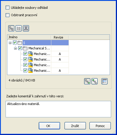

Klient aplikace Vault
Zařazení souboru do úložiště
Poznámka: Před zařazením souborů do úložiště je nutné uložit změny.
  1. V hlavním zobrazení klikněte pravým tlačítkem na soubor a vyberte možnost Zařadit.
  2. V dialogu Vydání určete, zda chcete ponechat vydaný soubor pro další úpravy a zda odstranit nebo neodstranit pracovní kopii souboru poté, co je zařazen do úložiště.
  3. Pokud mají soubory v sadě výběru podřazené a nadřazené položky , které je nutné zařadit, zahrňte související data kliknutím na příslušné tlačítko.
  4. Zadejte komentář popisující změny, které zařazujete.
  5. Klikněte na tlačítko OK.
Zařazení více souborů ve složce
  1. Vyberte soubor, který se má zahrnout do sady výběru.
  2. Stiskněte klávesu SHIFT a vyberte poslední soubor, který se má zahrnout do sady výběru.
  3. Vyberte položku Akce > Zařadit.
  4. Všechny soubory v sadě výběru se zobrazí v dialogu.
  5. Pokud mají soubory v sadě výběru podřazené a nadřazené položky , které je nutné zařadit, zahrňte související data kliknutím na příslušné tlačítko.
  6. Určete, zda mají soubory zůstat vydány a zda se má smazat místní kopie.
Poznámka: Stiskněte klávesu Ctrl a klikněte na více souborů, které spolu nesousedí.
Dialog Zařadit více souborů v aplikaci Vault Professional
  1. Otevřete soubor, který chcete zařadit do úložiště.
  2. Na pásu karet aplikaceAutodesk Vault klikněte na tlačítko Zařadit.
  3. V dialogu Výběr umístění úložiště vyberte složku úložiště, kam se mají soubory zařadit, a klikněte na tlačítko OK.
  4. V dialogu Zařadit určete, zda chcete ponechat soubor nezařazený pro další úpravy nebo zda odstranit místní kopii souboru poté, co je zařazen do úložiště. Při zařazování souborů nezapínejte nastavení Zavřít soubory a smazat pracovní kopie, pokud používáte sdílenou pracovní složku. Smazání pracovní kopie ze sdílené pracovní složky může smazat soubory přístupné i dalším uživatelům.
  5. Dialog Zařadit zobrazuje, kam budou soubory přidány do úložiště, a nabízí přístup k dialogu Nastavení, kde můžete určit další nastavení, například automatické připojení souborů vizualizace při zařazení souborů.
  6. Kliknutím na tlačítko Nastavení určete další volby.
    • Určete v poli Umístění souboru předvolby struktury složky.
    • Určete v dialogu Možnosti připojení vizualizace předvolby připojení vizualizace.
      Poznámka: Pokud před přihlášením k serveru nepovolíte server úloh, nebude možnost Odeslat do serveru úloh k dispozici. Jakékoli změny, které budou během přihlášení uživatele provedeny na dostupnosti serveru úloh, budou viditelné poté, co se uživatel odhlásí a opět přihlásí k serveru. Další informace o serveru úloh získáte v nápovědě k aplikaci Autodesk Vault Client.
    • Kliknutím na tlačítko OK potvrďte nastavení a vraťte se do dialogu Zařadit nebo kliknutím na tlačítko Storno zrušte nastavení a vraťte se do dialogu Zařadit.
  7. V poli pro komentáře zadejte libovolné poznámky.
  8. Kliknutím na tlačítko OK dokončete zařazení a zavřete dialog nebo kliknutím na tlačítko Storno zrušte operaci zařazení do úložiště a zavřete dialog. Rezervaci svého souboru v úložišti můžete zrušit pomocí příkazu Zrušit vydání.
