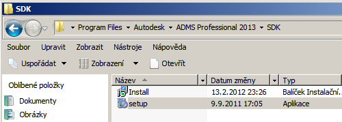

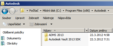

Nejprve přejděte:
- v případě, že používáte 32bitový operační systém, do umístění C:\Program Files\Autodesk\ADMS (verze produktu) 2012\SDK,
- v případě, že používáte 64bitový operační systém, do umístění C:\Program Files (x86) \Autodesk\ADMS (verze produktu) 2012\SDK.

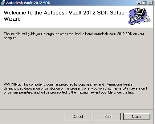

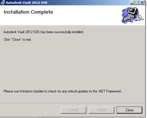

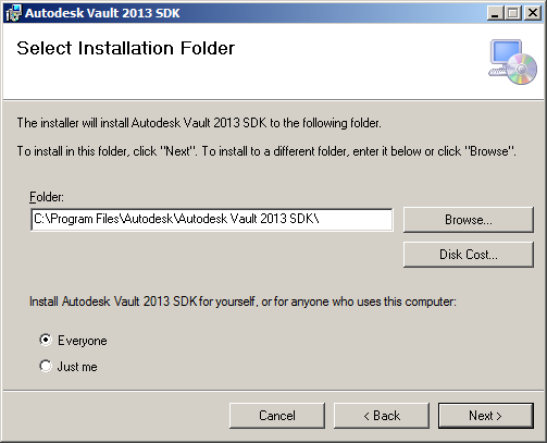

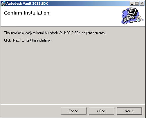

Spuštění průvodce instalací

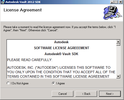

Přečtěte si smlouvu EULA.

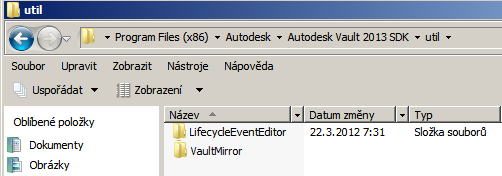

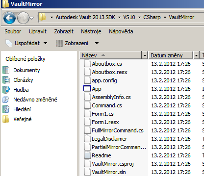

Přejděte do níže uvedeného instalačního adresáře sady SDK.
Spusťte soubor VaultMirror.exe a zahajte konfiguraci.
