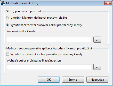

Při práci se soubory aplikace Autodesk Inventor v aplikaci Vault jsou soubory projektu aplikace Inventor často zapojeny do operací změny cesty u souborů aplikace Inventor (například přejmenování nebo přesun souboru a kopírování nebo nahrazení návrhu). Aby mohla aplikace Vault správně přeložit soubory aplikace Inventor, je třeba určit správný soubor projektu aplikace Inventor. Výchozí soubor projektu aplikace Autodesk Inventor určeného pro aplikaci Vault může určit správce.
Správa
Nastavení úložiště.
