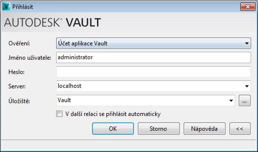

Přihlášení do úložiště

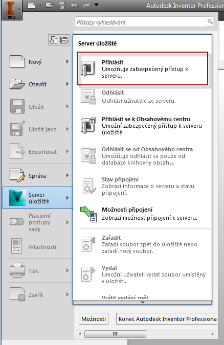

  1. Přihlaste se k serveru Autodesk Data Management Server výběrem možnosti Přihlásit na pásu karet aplikace Autodesk Vault.
  2. V dialogu Přihlásit zadejte uživatelské jméno a heslo přiřazené správcem úložiště.
  3. Zadejte název počítače, ve kterém je server nainstalován.
  4. Zadejte název databáze, do které máte přístup. V rozevíracím seznamu zůstávají názvy několika posledních navštívených databází. Název databáze můžete vybrat v seznamu nebo kliknutím na tlačítko pro dekomprimaci zobrazte kompletní seznam posledních navštívených databází. Pokud název databáze neznáte, kontaktujte správce systému.
  5. Chcete-li se při příštím spuštění aplikace Inventor přihlásit k serveru automaticky, zaškrtněte políčko V další relaci se přihlásit automaticky.
  6. Klikněte na tlačítko OK.

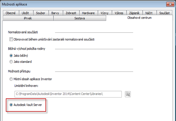

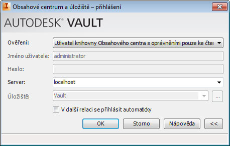

Konfigurace samostatných serverů pro přihlášení
    Pomocí následujících kroků můžete pro úložiště i Obsahové centrum určit samostatné servery.
    Tip: Pokud pracujete v rozsáhlé pracovní skupině, společnost Autodesk doporučuje ukládat soubory Obsahového centra a úložiště na oddělené servery, protože tímto postupem optimalizujete výkon.
  1. V dialogu Možnosti aplikace Inventor zkontrolujte, zda je aplikace Inventor nakonfigurována tak, aby pro knihovny Obsahového centra používala úložiště.

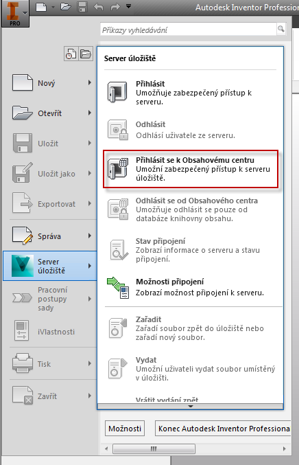

  2. V nabídce aplikace Inventor vyberte položku Přihlášení do Obsahového centra.
  3. V dialogu Přihlášení do Obsahového centra nastavte server pro knihovny Obsahového centra.

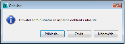

Odhlášení z Vault
Při odhlášení ze serveru Autodesk Data Management Server se zavře spojení s úložištěm. Ke stejnému úložišti se můžete přihlásit použitím stejného účtu nebo jiného účtu. Můžete se také přihlásit k jinému úložišti.
Poznámka: Pokud se budete chtít příště přihlašovat k úložišti automaticky, můžete údaje o účtu uložit.
Samostatná aplikace Vault Client
Pokud skončíte práci v úložišti nebo když se potřebujete přihlásit k jinému úložišti, odhlaste se ze serveru Autodesk Data Management Server.
  1. Vyberte položky Soubor > Odhlásit.
  2. V dialogu Odhlášení bylo úspěšné:
    • Klikněte na tlačítko Zavřít.
    • Chcete-li se k serveru Autodesk Data Management Server opět přihlásit, klikněte na tlačítko Přihlásit.

Doplněk Vault pro aplikaci Inventor – odhlášení
Při odhlášení ze serveru Autodesk Data Management Server se zavře vaše spojení s úložištěm. Ke stejnému úložišti se můžete přihlásit použitím stejného účtu nebo jiného účtu. Můžete se také přihlásit k jinému úložišti.
Po skončení práce v úložišti nebo když se potřebujete přihlásit do jiného úložiště, odhlaste se ze serveru Autodesk Data Management.
  1. Na pásu karet aplikace Vault vyberte položku Odhlásit.
