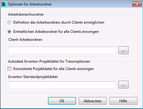

Arbeitsordner & Inventor-Projekte
Sie können einen beständigen Arbeitsordner für alle Clients erzwingen bzw. es Clients ermöglichen, einen eigenen Arbeitsordner zu erstellen. Sie können auch eine vorgabemäßige Inventor-Projektdatei für alle Clients erzwingen oder Clients erlauben, die letzte Vault-gesteuerte Projektdatei zu verwenden.
