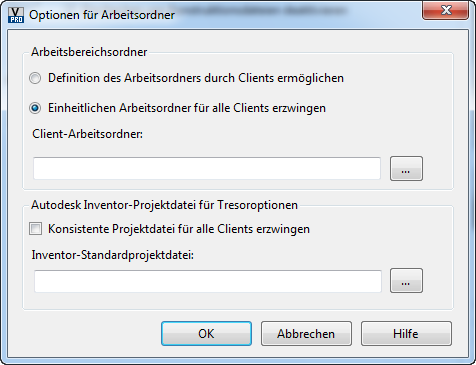

Einrichten eines gemeinsam genutzten Arbeitsordners
Zum Verwenden eines gemeinsam genutzten Arbeitsordners bestimmt (erzwingt) der Administrator einen Arbeitsordner für alle Projektteilnehmer in einem freigegebenen Netzwerkverzeichnis.
Anmerkung: Um diesen Vorgang ausführen zu können, müssen Sie Bearbeiter- oder Administratorstatus haben.
  1. Starten Sie Autodesk Vault, und melden Sie sich als Administrator an.
  2. Wählen Sie Extras > Verwaltung > Tresoreinstellungen.
  3. Klicken Sie im Dialogfeld Tresoreinstellungen auf die Registerkarte Dateien.
  4. Klicken Sie im Bereich Arbeitsordner auf Definieren.
  5. Aktivieren Sie im Dialogfeld Optionen für Arbeitsordner die Option Einheitlichen Arbeitsordner für alle Clients erzwingen.
  6. Geben Sie im Feld Client-Arbeitsordner das Verzeichnis des gemeinsamen Arbeitsordners an, oder navigieren Sie zum gewünschten Ordner.
    Anmerkung: Der Pfad zum gemeinsamen Arbeitsordner kann
    • ein Netzwerkpfad sein: \\designco\Benutzer\jstewart
    • ein Pfad sein, der eine Systemvariable für ein Verzeichnis enthält: \\designco\Benutzer\%Benutzername%
  7. Klicken Sie auf OK.
  8. Klicken Sie im Dialogfeld Tresoreinstellungen auf Schließen.
