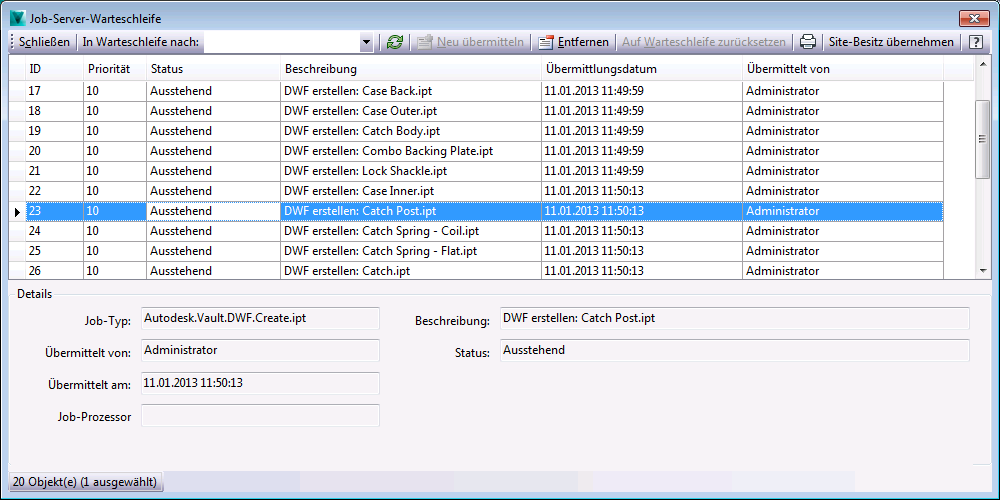

Im Dialogfeld Job-Server-Warteschleife können Sie Jobs verwalten, die sich in der Warteschleife zur Publizierung befinden. In diesem Dialogfeld können Sie Aufträge manuell drucken, einen angehaltenen Auftrag erneut senden, einzelne Job-Details prüfen und die Darstellung der Warteschleifeninformation anpassen.
In der folgenden Tabelle wird das Dialogfeld Job-Server-Warteschleife ausführlich erläutert.
Detail |
Beschreibung |
Job-Typ |
Der Typ des Jobs, der zur Verarbeitung übermittelt wurde. Visualisierungs-Jobs werden wie folgt angezeigt: Autodesk.Vault.DWF.Create, wobei die Dateierweiterung darstellt. |
Übermittelt von |
Zeigt den Namen des Benutzers an, der den Job an die Warteschleife gesendet hat. |
Übermittlungsdatum |
Zeigt das Datum und die Uhrzeit der Übermittlung des Jobs an die Warteschleife an. |
Job-Prozessor |
Zeigt den Namen des Computers an, der den Job zur Verarbeitung aus der Warteschleife abgerufen hat. |
Beschreibung |
Zeigt weitere Informationen zum Job in der Warteschleife an. In diesem Feld wird außerdem DWF erzeugen: Dateiname angezeigt. |
Status |
Zeigt den Status des Jobs an: Ausstehend, Verarbeitung läuft oder Fehler. |
Ergebnisse |
Enthält nur dann Informationen, wenn der Job den Fehlerstatus aufweist. |
In dieser Tabelle werden die Befehle im Dialogfeld Job-Server-Warteschleife erläutert.
Befehl |
Beschreibung |
Schließen |
Schließt das Dialogfeld Job-Server-Warteschleife. |
In Warteschleife nach |
Filtert die Liste, sodass nur noch die ersten 1.000 Jobs angezeigt werden, die nach dem angegebenen Zeitpunkt in die Warteschleife gestellt wurden. |
Aktualisieren |
Aktualisiert die Warteschleife. |
Neu übermitteln |
Verarbeitet einen Job, bei dem ein Fehler aufgetreten ist, erneut. Diese Schaltfläche ist nur aktiviert, wenn ein Job den Fehlerstatus aufweist. |
Entfernen |
Löscht einen übertragenen Job aus der Warteschlange. |
Auf Warteschleife zurücksetzen |
Hebt die Reservierung eines Jobs durch den Job Processor auf. Anmerkung: In Vault 2012 und 2013 wird dieser Befehl nicht vorgabemäßig im Werkzeugkasten angezeigt. Wenn Sie den Befehl hinzufügen möchten, klicken Sie auf die Liste der Werkzeugkästen, und wählen Sie Schaltflächen hinzufügen oder entfernen.
Druckt die aktuelle Warteschleifentabelle auf dem Vorgabedrucker aus. |
Site-Besitz übernehmen |
Überträgt die Eigentümerschaft der Auftragsreservierung auf den Job-Prozessor des aktuellen Benutzers. Wenn eine Site mit reservierten Jobs gelöscht wird oder wenn eine Sicherungskopie erstellt wird, die Informationen jedoch auf einer anderen Site wiederhergestellt werden, werden die ausstehenden Jobs aus der Warteschlange gelöscht. Diese Funktion ermöglicht es Administratoren, einen Besitzanspruch auf den Job zu erheben und ihn zu verarbeiten, bevor er gelöscht wird. Anmerkung: In Vault 2012 und 2013 wird dieser Befehl nicht vorgabemäßig im Werkzeugkasten angezeigt. Wenn Sie den Befehl hinzufügen möchten, klicken Sie auf die Werkzeugkastenliste, und wählen Sie Schaltflächen hinzufügen oder entfernen.
