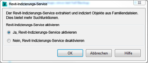

Nachdem das Paket installiert wurde, müssen Sie das Revit Indexing-Feature in ADMS Console aktivieren.
Aktivieren Sie die Revit-Indizierung mit der ADMS Console.
Sie können den Revit-Indexing Service auch im Menü Aktionen auswählen.
