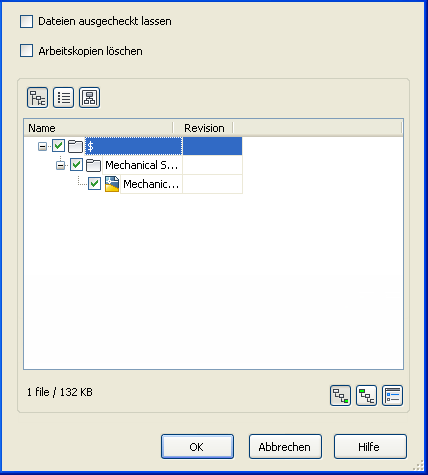

Einchecken mehrerer Dateien in einem Ordner
  1. Wählen Sie eine Datei zur Aufnahme in einen Auswahlsatz aus.
  2. Drücken Sie die UMSCHALTTASTE, und wählen Sie die letzte in den Auswahlsatz einzufügende Datei aus.
  3. Wählen Sie Aktionen > Einchecken.
  4. Alle Dateien im Auswahlsatz füllen das Dialogfeld.
  5. Wenn die Dateien im Auswahlsatz übergeordnete   und untergeordnete  Elemente aufweisen, die eingecheckt werden sollen, wählen Sie die entsprechende Schaltfläche zum Einschließen der zugehörigen Daten.
  6. Geben Sie an, ob die Dateien ausgecheckt bleiben sollen und ob die lokale Kopie gelöscht werden soll.
Anmerkung: Klicken Sie bei gedrückter STRG-TASTE auf mehrere Dateien, die nicht aufeinander folgen.
Dialogfeld Einchecken für mehrere Dateien in Vault Professional
Einchecken eines Ordners in einen Tresor
Wenn Sie die Arbeit an einer Dateisammlung in einem Ordner beendet haben, die aus dem Tresor ausgecheckt wurden, checken Sie die Dateien wieder in den Tresor ein, um die Änderungen zusammen mit dem Versionsprotokoll zu speichern. Fügen Sie der Datei einen Kommentar hinzu, in dem Sie die Änderungen an dieser Datenversion beim Einchecken beschreiben. Die aktuelle Version einer Datei im Tresor ist die zuletzt eingecheckte Version. Nach dem Einchecken einer Datei wird die Version im Tresor erhöht. Die letzten Änderungen stehen dann anderen Benutzern zur Verfügung.
Mit der Funktion Ordner einchecken können Sie alle Dateien eines Ordners in einem Schritt einchecken. Im Dialogfeld werden nur die Dateien, die ausgecheckt sind, angezeigt, und nur sie werden eingecheckt. Dateien, die ausgecheckt sind und an denen keine Änderungen vorgenommen wurden, werden wieder in den Tresor eingecheckt, wobei die Versionsnummer nicht erhöht wird.
  1. Wählen Sie in der Hauptansicht den einzucheckenden Ordner.
  2. Wählen Sie Aktionen > Einchecken.
  3. Geben Sie im Dialogfeld Einchecken - Mehrere Dateien an, ob die Dateien zur weiteren Bearbeitung ausgecheckt bleiben sollen, und ob die Arbeitskopien der Dateien gelöscht werden sollen, sobald die Dateien wieder in den Tresor eingecheckt werden.
  4. Wenn übergeordnete und untergeordnete Elemente der Datei für das Einchecken bereitstehen, klicken Sie auf das entsprechende Symbol, um anzugeben, welche verbundenen Dateien ebenfalls eingecheckt werden sollen.
  5. Geben Sie einen Kommentar ein, der die Änderungen beschreibt, die Sie einchecken.
  6. Klicken Sie auf OK.

Erstmaliges Einchecken von Dateien in den Tresor
  1. Speichern Sie die Host-Datei, Projektdatei oder eine spezifische Datei, die Sie erstmalig in den Tresor einchecken möchten.
  2. Öffnen Sie das Dialogfeld Einchecken mithilfe einer der folgenden Methoden:
    • Klicken Sie in der Autodesk Vault-Multifunktionsleiste auf Einchecken.
    • Geben Sie in die Befehlszeile vltcheckin ein, und drücken Sie die EINGABETASTE.
  3. Im Dialogfeld Tresor-Speicherort wählen wird die Vault-Struktur angezeigt, und Sie werden aufgefordert, einen Tresor-Speicherort für die Datei auszuwählen.
  4. Navigieren Sie zum gewünschten Tresor-Speicherort, oder klicken Sie auf Neuer Ordner, um einen neuen Ordner in der Vault-Ordnerstruktur zu erstellen. Klicken Sie zum Fortfahren auf OK.
  5. Im Dialogfeld zum Einchecken von Dateien in den Tresor werden der Arbeitsordner und alle referenzierten Dateien angezeigt. In AutoCAD Electrical werden die Projektdatei und alle abhängigen Dateien angezeigt.
  6. Geben Sie im Dialogfeld Einchecken an, ob die Datei zur weiteren Bearbeitung ausgecheckt bleiben soll, oder ob die lokale Kopie der Datei gelöscht werden soll, sobald die Datei wieder in den Tresor eingecheckt wird. Wenn Sie einen gemeinsam genutzten Arbeitsordner verwenden, sollten Sie beim Einchecken von Dateien die Einstellung Dateien schließen und Arbeitskopien löschen nicht aktivieren. Beim Löschen der Arbeitskopie aus einem gemeinsam genutzten Arbeitsordner werden möglicherweise Dateien gelöscht, auf die andere Benutzern gerade zugreifen.
  7. Um einen Auswahlsatz mit Dateien zu erstellen, die in den Tresor eingecheckt werden sollen, aktivieren Sie die Kontrollkästchen neben allen Dateien, oder klicken Sie mit der rechten Maustaste auf einen erweiterbaren Knoten, und wählen Sie Alle aktivieren. Vorgabemäßig sind alle Dateien ausgewählt.
  8. Klicken Sie auf Einstellungen, um die verfügbaren Optionen zum Einchecken anzugeben, z. B. das automatische Anhängen von Visualisierungsdateien an Dateien beim Einchecken.
  9. Aktivieren Sie Dateien ausgecheckt lassen, um die Dateien nach dem Einchecken in den Tresor ausgecheckt zu lassen. Sie können eine neue Dateiversion einchecken oder die Version ausgecheckt lassen.
  10. Geben Sie bei Bedarf Anmerkungen in das Kommentarfeld ein.
  11. Klicken Sie auf OK, um den Eincheckvorgang zu beenden und das Dialogfeld zu schließen.
Checkt die Datei sofort nach dem Einchecken wieder an Sie aus.
Datei schließen und Arbeitskopie löschen
Entfernt die Arbeitskopie der Datei, sobald die Datei in den Tresor eingecheckt wird.
  Anzeigen des Tresorinhalts in einer Baumstruktur
  Anzeigen des Tresorinhalts in einer einfachen Liste
    Anmerkung: Speichern Sie Ihre Änderungen, bevor Sie Dateien im Tresor einchecken.
  1. Wählen Sie im Vault Browser die Datei aus, die Sie einchecken möchten. Sie können auch mehrere Dateien durch Drücken der Strg- oder Umschalttaste auswählen.
  2. Klicken Sie mit der rechten Maustaste auf die Auswahl, und wählen Sie dann Einchecken, oder wählen Sie auf der Autodesk Vault-Multifunktionsleiste Einchecken. Das Dialogfeld Einchecken wird angezeigt.
  3. Wenn die Datei zur weiteren Bearbeitung ausgecheckt bleiben soll, klicken Sie auf Dateien ausgecheckt lassen.
  4. Wenn Sie die Arbeitskopie nach dem Einchecken der Datei löschen möchten, klicken Sie auf Datei schließen und Arbeitskopie löschen.
    Anmerkung: Wenn die Auswahl beim Arbeiten mit mehreren Dateien nicht den Stammknoten enthält, ist das Kontrollkästchen Dateien schließen und Arbeitskopien löschen deaktiviert.
  5. Wenn Sie über- oder untergeordnete Dateien der ausgewählten Dateien einchecken möchten, klicken Sie auf Einstellungen. Sie können auch festlegen, ob .dwf-Dateien automatisch erstellt und an die Dateien angehängt werden.
    Anmerkung: Der Job-Server muss vor der Anmeldung am Server aktiviert werden, damit die Option An Job-Server übermitteln verfügbar ist. Alle Änderungen, die an der Job-Server-Verfügbarkeit vorgenommen werden, während der Benutzer angemeldet ist, werden sichtbar, wenn sich der Benutzer vom Server abmeldet und sich dann erneut anmeldet.
  6. Wenn Sie lokale Zeichnungen und/oder Präsentationsdateien mit einschließen möchten, die nicht in der aktuellen Sitzung geladen sind, klicken Sie auf die Schaltfläche zugehörige Dateien, um die Funktion zu aktivieren.
  7. Geben Sie bei Bedarf im entsprechenden Feld einen Kommentar zu den von Ihnen an der Datei vorgenommenen Änderungen ein.
    Anmerkung: Wenn Sie mehrere Dateien einchecken und alle Dateien denselben Kommentar aufweisen, wird dieser Kommentar im entsprechenden Feld angezeigt. Andernfalls ist das Feld leer, auch wenn mit einer oder mehreren Dateien ein Kommentar verknüpft ist.
  8. Klicken Sie auf OK.
