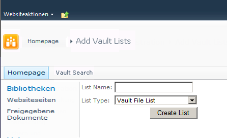

Führen Sie die folgenden Schritte durch, um eine neue Liste zu erstellen.
- Gehen Sie zu: <Website>/_layouts/Autodesk.Vault.BCSConnect/addVaultlist.aspx
- Geben Sie einen Namen ein, legen Sie den Typ fest, und wählen Sie Liste erstellen.

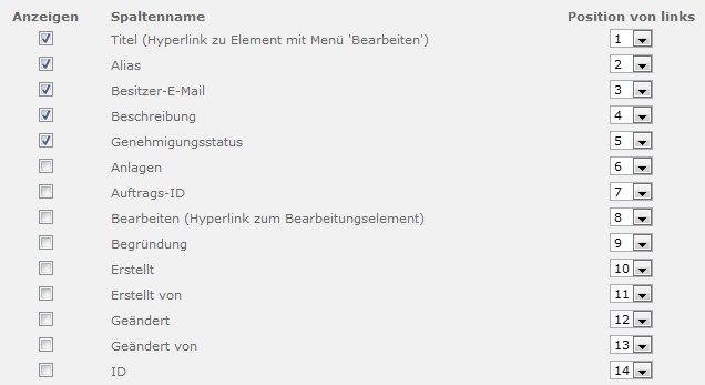

- Navigieren Sie zu der Liste, die Sie anpassen möchten.
- Wählen Sie unter Listentools die Registerkarte Liste.
- Wählen Sie Ansicht ändern.
- Im Abschnitt Spalten können die Spalten aktiviert, deaktiviert oder neu angeordnet werden. mit dem BDCModelEditor können weitere Spalten hinzugefügt werden.

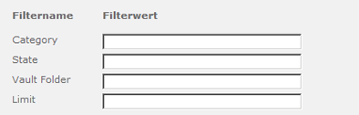

- Anhand von Datenquellenfilter können Sie die aus einem Tresor eingehenden Daten filtern.

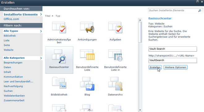

Konfigurieren einer Suchwebsite
Konfigurieren Sie eine Suchwebsite für Vault, um Dateien in einem Tresor zu suchen.
- Melden Sie sich bei der SharePoint-Site an.

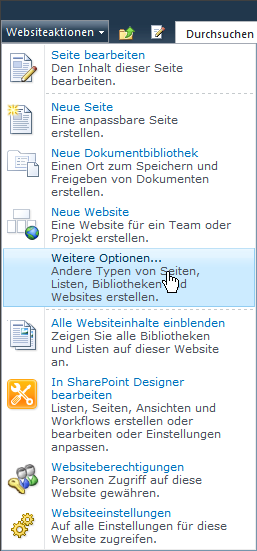

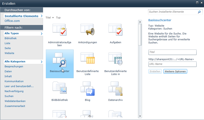

- Wählen Sie Websiteaktionen und Weitere Optionen.
- Klicken Sie auf Basissuchcenter. Diese Ansicht erfordert Microsoft Silverlight. Diese Optionen sind ohne Silverlight verfügbar, aber die Benutzeroberfläche sieht möglicherweise anders aus als unten gezeigt.
- Nennen Sie ihn Vault-Suche.
- Geben Sie im URL-Feld VaultSearch ein.
- Klicken Sie auf Erstellen.
- Die neue Suchseite wird geöffnet.

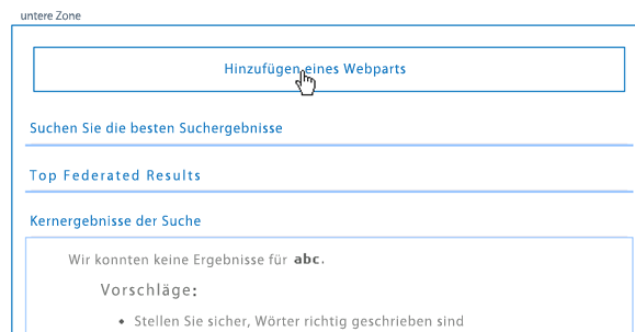

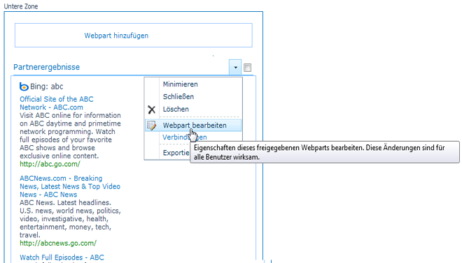

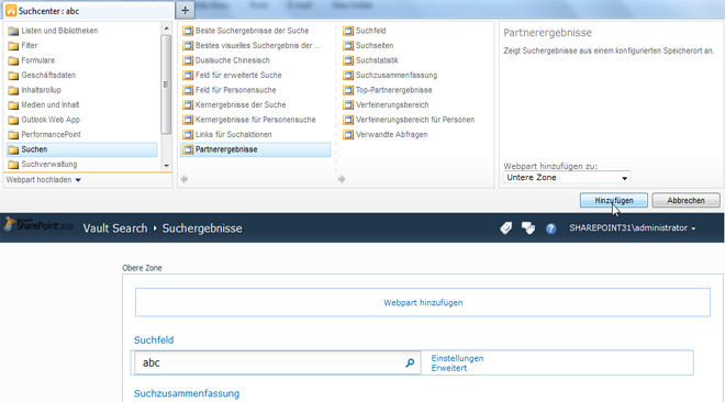

- Führen Sie einen Bildlauf bis Untere Zone durch, und klicken Sie auf Webparts hinzufügen.

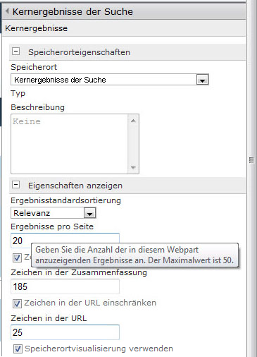

- Klicken Sie im oberen Menü auf Suchen und dann auf Verbundergebnisse. Klicken Sie auf Hinzufügen.
- Führen Sie einen Bildlauf zum neuen Part Verbundergebnisse durch. Klicken Sie auf den Menüpfeil, und wählen Sie Webpart bearbeiten.

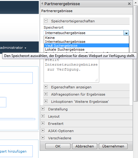

- Gehen Sie zur oberen rechten Ecke der Seite, und suchen Sie die Einstellung Verbundergebnisse.
- Klicken Sie unter Speicherort auf Vault-Suche.
Erweitern Sie den Eintrag Anzeigeeigenschaften und wählen Sie Ergebnisse.
Klicken Sie auf Speichern.
Klicken Sie unten im Bearbeitungsmenü auf OK.
Klicken Sie oben links auf Bearbeitung beenden, um die Änderungen zu speichern.

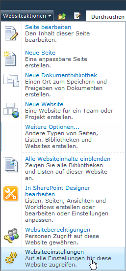

- Wählen Sie unter Websiteaktionen die Option Websiteeinstellungen.

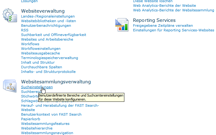

- Wählen Sie im Bereich Websitesammlungsverwaltung die Option Sucheinstellungen.

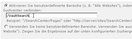

- Wählen Sie Benutzerdefinierte Bereiche aktivieren (z. B.
- Geben Sie den Namen der Suchwebsite an und stellen Sie einen Schrägstrich voran. Wenn Sie den Namen der Site aus dem vorherigen Schritt verwenden, geben Sie /Vaultsearch ein.
- Sie können die Suche anpassen, indem Sie den Dropdownmodus für Suchvorgänge anpassen.
- Klicken Sie unten auf OK.

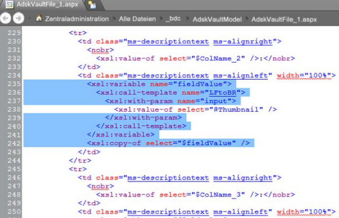

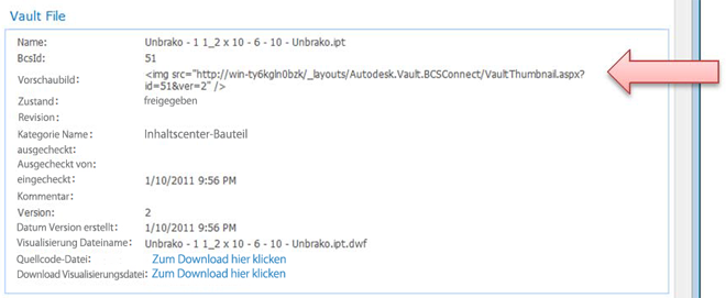

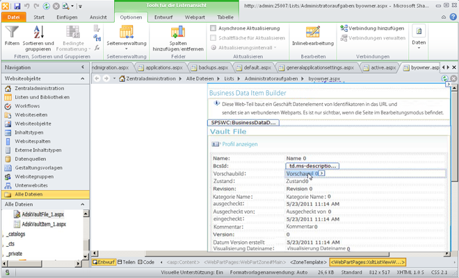

Fehlerbehebung für Miniaturansichten
Wenn Erstellen/Aktualisieren für AdskVaultFile ausgeführt wird (siehe unten), werden die Profilseiten überschrieben, und die Miniaturansichten werden möglicherweise nicht korrekt angezeigt. Damit die Miniaturansichten wieder korrekt angezeigt werden, muss die Profilseite XSL manuell aktualisiert werden. Es gibt eine Reihe von Methoden für die Aktualisierung. Alle Methoden erfordern Kenntnisse im Umgang mit Profilseiten und XSL-Konfigurationen. Der unten aufgeführten Vorgang erfordert Microsoft SharePoint Designer 2010, der online über Microsoft verfügbar ist.
- Führen Sie eine Tresorsuche nach Vault-Dateien mit Miniaturansichten durch. Wählen Sie eines der Ergebnisse, um die Profilseite anzuzeigen. Beachten Sie, dass die Miniaturansicht als Zeichenfolge angezeigt wird.

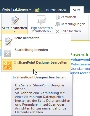

Klicken Sie in SharePoint Designer auf Seite
Erweitern Seite bearbeiten, und wählen Sie Seite bearbeiten.
SharePoint Designer öffnet die Profilseite im Bearbeitungsmodus. Wählen Sie die Miniaturansicht.

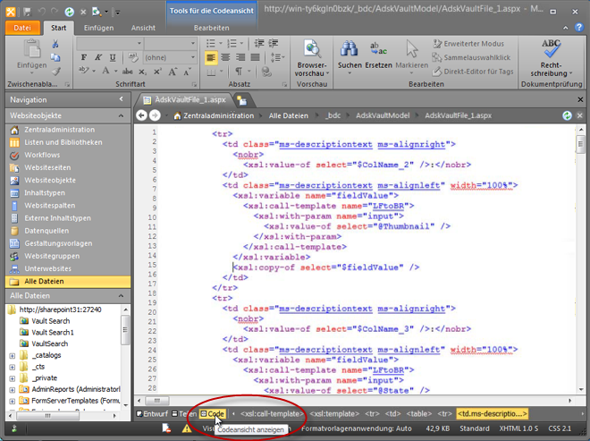

- Klicken Sie unten im Bildschirm auf Code. Wenn die folgende Ansicht nicht angezeigt wird, wechseln Sie wieder in den Entwurfsmodus, und wählen Sie erneut Code. Die Schaltfläche Entwurf befindet sich links vom Code.
Löschen Sie die folgenden zwei markierten Abschnitte.
- Fügen Sie
disable-output-escaping=”yes”
nach "@Thumbnail" in der Zeile ein, die nicht gelöscht wurde.

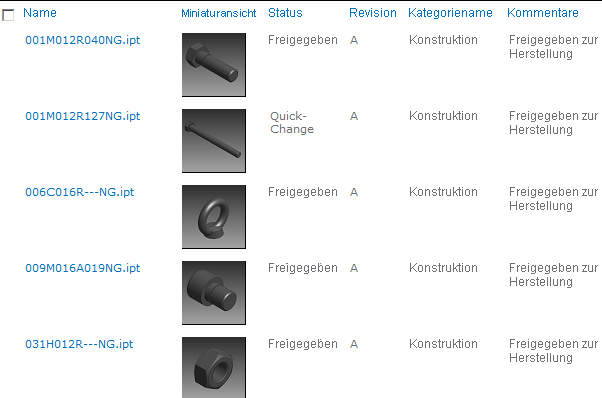

- Speichern und schließen Sie SharePoint Designer, und aktualisieren Sie die Profilseite im Browser.
Die Miniaturansichten sollten nun angezeigt werden.

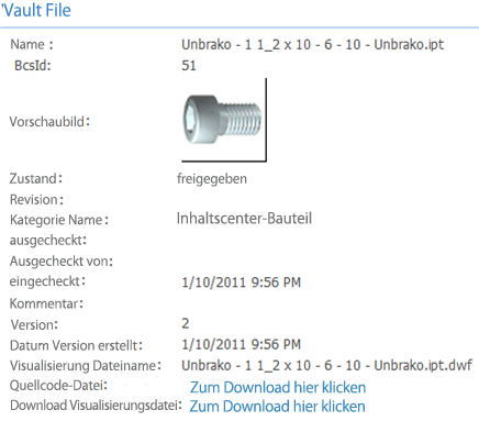

Wissenswertes über BCS-Eigenschaften
| Dateieigenschaften |
Spalten der Listenansicht |
Profilseite |
| BDC-Identität |
| Kategoriename |
X |
X |
| Ausgecheckt |
X |
| Eingecheckt |
X |
| Ausgecheckt von |
X |
| Kommentar |
X |
| Steuerung durch Änderungsauftrag |
X |
| Erstellungsdatum der Version |
X |
| Dateigröße |
| Statusdefinition |
| Name |
X |
X |
| Revision |
X |
X |
| Status |
X |
X |
| Miniaturansicht |
X |
X |
| Version |
X |
Anmerkung: Auf der Profilseite werden Links für das Herunterladen von Quell- und Visualisierungsdateien angezeigt.

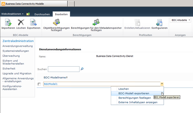

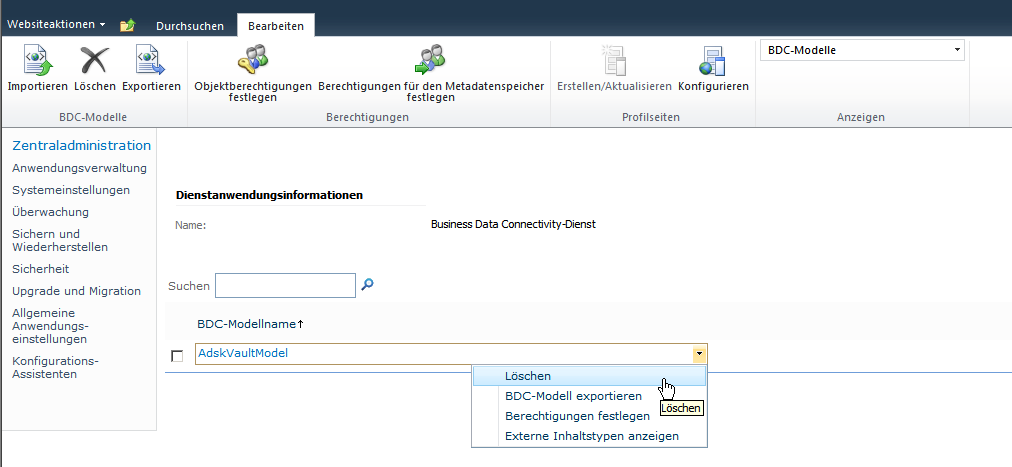

Exportieren der Datei AdskVaultModel.bdcm von SharePoint
Führen Sie diese Schritte aus, um die Datei AdskVaultModel.bdcm aus SharePoint zu exportieren.
- Starten Sie SharePoint 2010 Central Administration.
- Klicken Sie unter Anwendungsverwaltung auf Dienstanwendung verwalten.
- Klicken Sie auf Business Data Connectivity-Dienst.

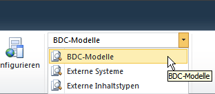

- Vergewissern Sie sich, dass im Ansichtsbereich des Werkzeugkastens BCD-Modelle ausgewählt ist.
- Wählen Sie für das AdskVaultModel die Option Exportieren.

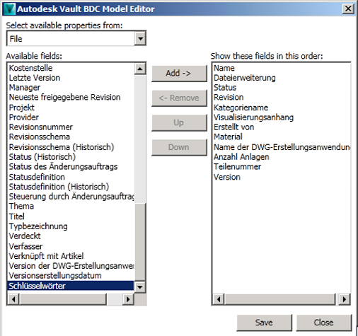

Bearbeiten des BCS-Modells
- Ziehen Sie die drei Autodesk.Connectivity-DLLs aus dem Bereitstellungsverzeichnis in den Ordner Windows\Assembly. Dieser Schritt erfordert lokale Administratorrechte.
- Doppelklicken Sie auf Autodesk.BDCModelEditor.exe.
- Melden Sie sich mit den Tresor-Anmeldedaten an. Der Server kann der Name oder die IP-Adresse des Servers sein.
- Ziehen Sie AdskVaultModel.bdcm auf den Editor.
- Wählen Sie die gewünschten Vault-Eigenschaften, und fügen Sie sie in der rechten Spalte hinzu (‐>). Vergewissern Sie sich, dass jede Eigenschaft, die Sie entfernen möchten, aus allen Listen und Profilseiten entfernt ist, bevor sie aus dem BCS-Modell entfernt wird.
- Speichern und beenden Sie den Vorgang.
- Löschen Sie das vorhandene AdskVaultModel.
