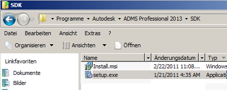

Gehen Sie zur Beginn hierhin:

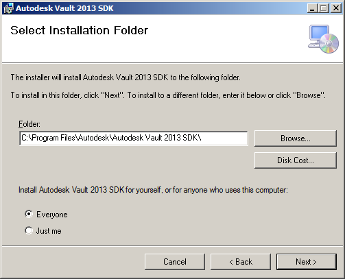

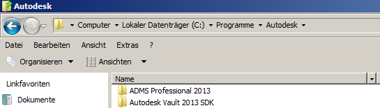

- C:\Programme\Autodesk\ADMS (Version) 2012\SDK für 32 Bit OS
- C:\Programme (x86) \Autodesk\ADMS (Version) 2012\SDK für 64 Bit OS

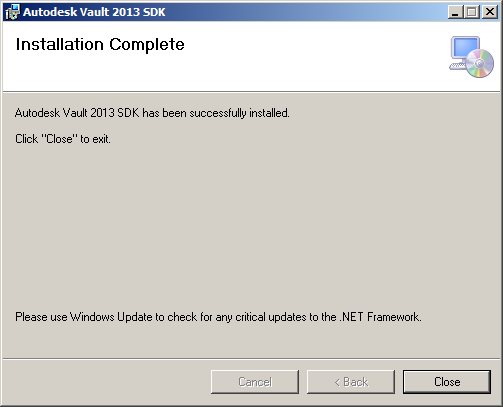

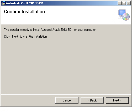

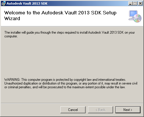

Führen Sie den Installationsassistenten aus.

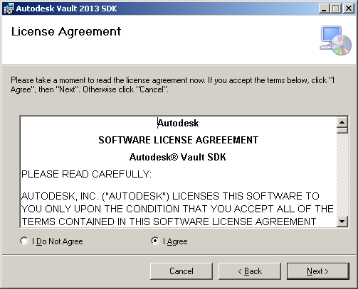

Lesen Sie die Endbenutzerlizenzvereinbarung.

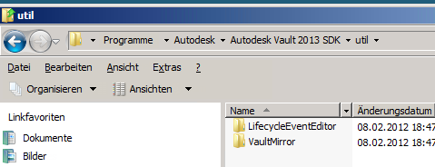

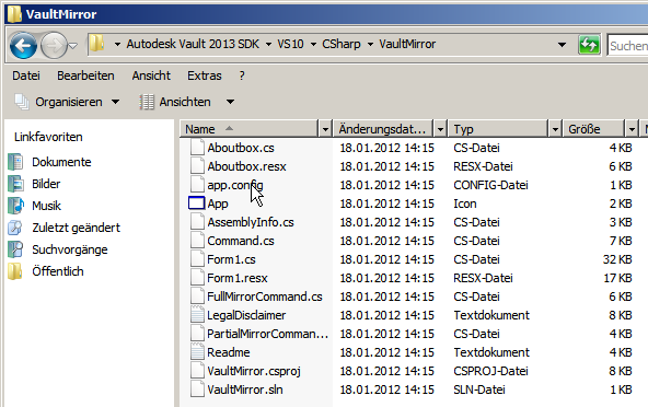

Navigieren Sie zum unten gezeigten SDK Installationsverzeichnis.
Führen Sie zur Konfiguration VaultMirror.exe aus.
