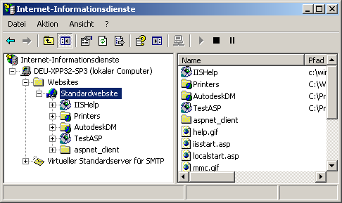

  2. Erweitern Sie im IIS Manager den lokalen Computer, erweitern Sie den Ordner Websites, klicken Sie mit der rechten Maustaste auf Vorgabewebsite, und wählen Sie Eigenschaften.

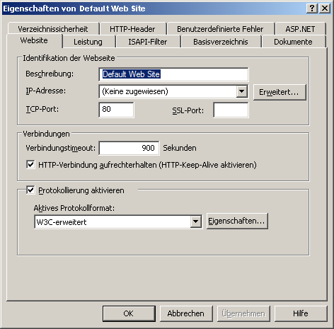

  3. Klicken Sie auf der Registerkarte Website, und wählen Sie Protokollierung aktivieren (falls nicht bereits aktiviert).
  4. Wählen Sie in der Dropdown-Liste Aktives Protokollformat die Option W3C-erweitert, und klicken Sie auf die Schaltfläche Eigenschaften.

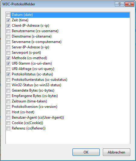

  5. Klicken Sie auf der Registerkarte Erweitert (für Windows 2003 Server) oder Erweiterte Eigenschaften auf ALLE protokollieren.
    NACHHER

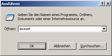

  7. Wählen Sie im Startmenü von Windows Ausführen. Geben Sie iisreset ein, und klicken Sie auf OK, um IIS neu zu starten.
