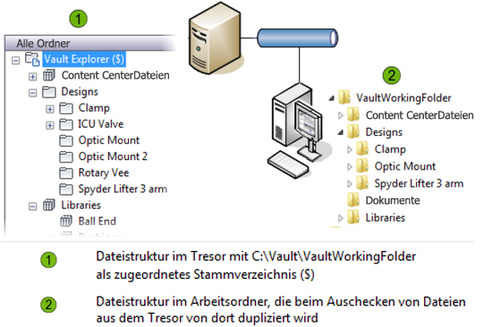

Da der Arbeitsordner für Sie bereits definiert ist, müssen Sie keinen Arbeitsordner angeben, um einen Tresor verwenden zu können. Der Tresoradministrator hat die Möglichkeit, einen Standardspeicherort zu erzwingen. Auf diese Weise wird sichergestellt, dass für alle Benutzer der gleiche Arbeitsordner definiert ist. Sie können den Speicherort für den Arbeitsordner ändern. Dies ist nur dann nicht möglich, wenn der Speicherort vom Administrator erzwungen wird. Wenn der Administrator einen Speicherort für den Arbeitsordner erzwingt, hat diese Einstellung vor benutzerdefinierten Speicherorten Vorrang.
Jeder Tresor hat einen Ordner auf Stammebene. Die Stammebene eines Tresors ist mit einem $ gekennzeichnet. Wenn Sie einen eigenen Speicherort für Ihren Arbeitsordner angeben, sollten Sie in ausgehend vom Stammverzeichnis des Tresors einrichten.
Ändern des Arbeitsordners
Wenn die Anwendungsoption aktiviert ist, wird der Pfad des Arbeitsordners über der Ordnerstruktur des Tresors und der Dateiliste angezeigt.
